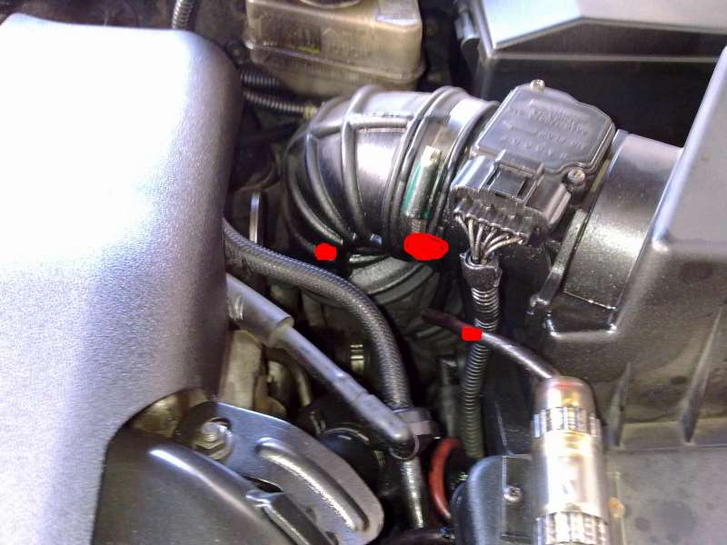

Mám focus 1.8 TDCi, rv 2002. najeto cca 120 tis. Km. Mám problém s únikem oleje, teče to pod auto a trošku stříká v oblasti motoru. Vůbec nevím čím by to mohlo být. Poraďte prosím někdo. Děkuju

Tak to nafoť ze všech možných stran a pak Ti možná někdo poradí udkud to teče-stříká.

Fotky budou k ničemu. Prostě to teče pod autem a na první pohled po otevření kapoty je vidět, že třeba kryt od baterky a jiné části jsou postříkány od oleje.

To je asi jako: "nejede mi auto, čím to může být?" Ty fotky jsou myslím velmi potřeba...

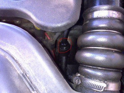

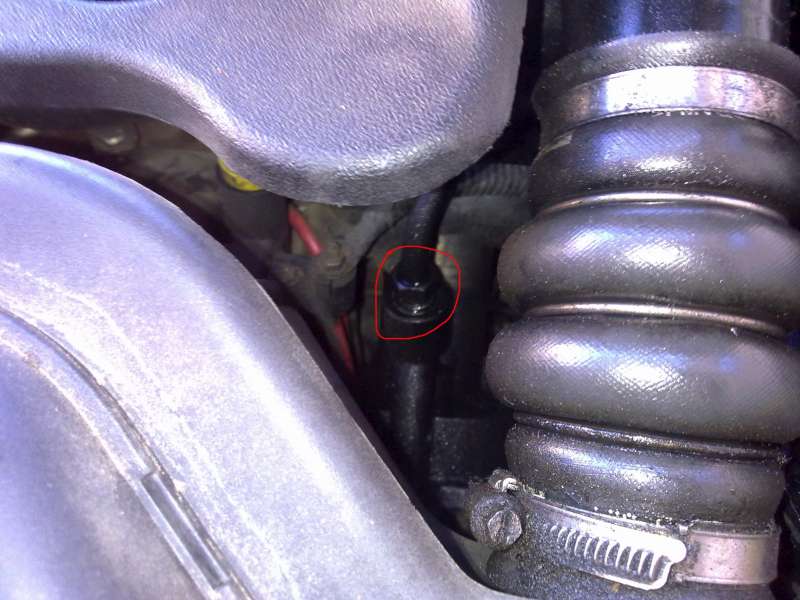

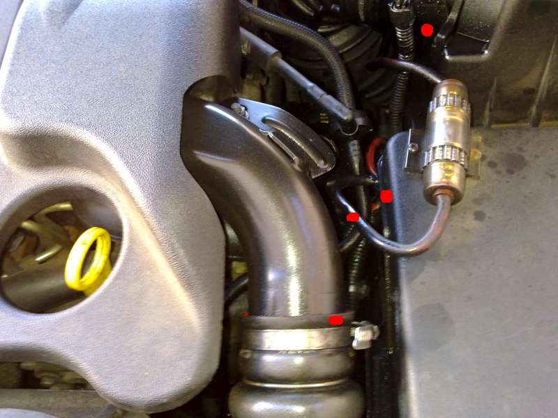

Tak jsem to nafotil a snad to k něčemu bude. Červeně jsem označil, kde až se ten olej vyskytuje. Bohužel pod auto jsem neměl možnost vlézt.

Asi bych zacal vymenou spon a vlnovce intercooleru ... Pak bych asi pokracoval kontrolou odvetrani skrine, pokud je koleno sani za vahou vzduchu netesne, tak tam mas asi peknou paseku ...
Co je ta nabastlena vecicka na krytu baterie

Tak dobře. Děkuju moc. Kouknu na to a uvidim co dál.
To na krytu baterky je pojistka k zesilovači

Jeste me napada, ze pretesnenim intercooleru sice odstranis netesnosti, ale ne primarni pricinu uniku. Zamer se na mozne zdroje problemu. Sundej i intercooler a vylej ho. Male mnozstvi spiny nevadi, pokud toho tam bude moc, neni to dobre. Nerad to rikam, ale hodne spiny v sani a v intercooleru muze souviset i s turbem ...

Mě to asi teče z té příruby na kterou je napojená hadice, kterou si zakreslil v poslední fotce.
