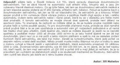

Takze spis takovy kurvitko, aby auto pri rozjezdech tolik neskakalo, pro lidi, ktery neumej pouzivat spojku.

A můžu vůbec s dvouhmotovým setrvačníkem jezdit a řadit???
V jedné části radí, že ne sportovní jízdu, protože to ničí dvouhmotový setrvačník a končí to tím, že podtáčet motor taky ne, ale pěkně protáhnout, aby se vyčudily saze.

:lol: No právě já nechodím pod 1500ot na dálnici točím 2000 a víc stejně šel do kopru,ale on byl asi už načnutý jen po čase prostě odejde.

no ehm..ja mam 160 tisic km..povodny dvojhmotny zotrvacnik...a nema ani naznaky zeby siel odist...jazdim tak na 1800otackach po meste...mimo samoska nad 2000-2500...

180 000 km a tusim este stale povodny.. ale uz sa ozyva cim dalej tym viac..
Inak ako pisu ostatny.. nepodtacat pod 1500 otacok v zatazi nechodim pod 2000 otacok

Ja mam na svojom asi 170 t.km. Zatial nepocut na spojke nic divne. Jazdim kludne od 1300 ot, hlavne je aby bolo cim menej seknuti spojkou pri preradovani a pohynani. Mam znameho co ma na fofo 2 nabehanych okolo 250t. a ma povodnu spojku.
