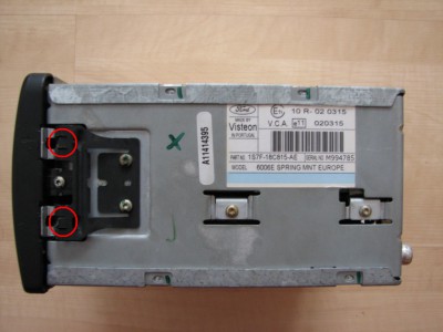

Stačí 4 dlouhý tenký hřebíky nebo tuhej drát - zasunout co nejdál do otvorů, konce tlačit od sebe (doleva a doprava - měl bys cítit "cvaknutí") a pomalu vytahovat rádio.

To musí jít já si taky párkrát pomohl přes kastlík ale je třeba tam dát pořádně ty hřebíky nebo něco. Musí ti přitlačit ty plíšky co brání vyjmutí rádia přitlačit k rádiu.

Chce to grif, proste zkouset a zkouset ...
Damon Ti radi, ze musis odtlacit zajistovaci plisky smerem k radiu - to znamena, ze hrebiky (draty), ktere zasunes dostatecne hluboko do der vyhnes smerem ven od radia ...

Nebo za padíka koupit k tomu určený přípravek - ohnutý drát, který má na konci rozklepnutou špičku, která zajistí, že když to tam strčíte, že to zaklapne do zobáčků a pak hezky rádio vytáhnete ven.
Pokud nemáte zobáčky, tak sice odblokujete pojistku, ale skutečně musíte zezadu tlačit, protože to nemáte jak vytáhnout.
Jinak aby Ti vypadl kabel k měniči z autorádia, tak to musely být sakra vibrace, je to tam nacvaknutý přes pojistku...
