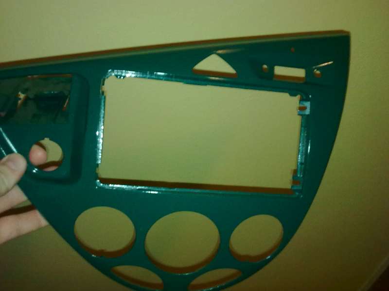

Jelikož byl středový panel moc ošoupán rozhodl jsem se pro změnu. Smirkovým papírem jsem jej zbavil původní stříbrné barvy, nastříkal bílou základovou barvou a ve finále jsem to vzal zelenou metal. barvou. Ještě zbývá stejným způsobem změnit lišty ve dveřích...

jsem zvědavej,jak to bude vypadat v reálu

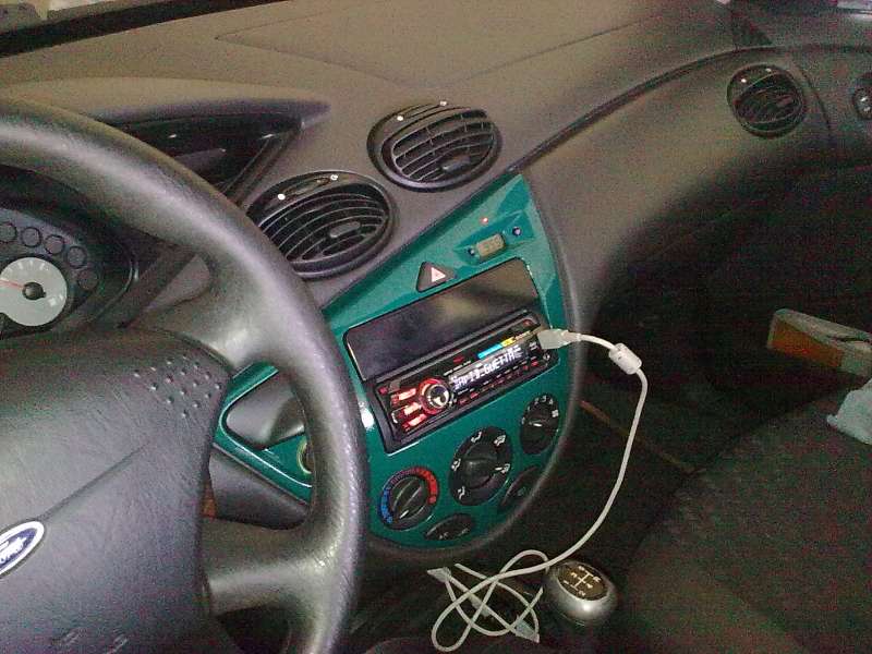

Tak takhle to dopadlo. Výsledný efekt splnil mé očekávání. Ještě mě čekají madla a lišty ve dveřích. Tak snad to dopadne stejně dobře jako středový panel.

No musím uznat,že to vypadá fakt dobře

Díky za pochvalu. Abych přiznal pravdu, tak jsem z toho měl docela obavy. Při záverečném lakování se mi na povrchu vytvořilo velké množství bublinek, které když jsem ještě jednou přestříkal, tak začli miznout. Stát u toho do rána a čekat až to vytuhne se mi nechtělo, tak jsem ráno vstával s těžkou hlavou co z toho vyleze.
