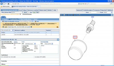

trochu som hladal na nete, ten filter, ktory mi tam dali, ma pre ford napisane aj cislo 96MM-6714-B1A
novy filter pre FF2 ma oznacenie 7S7G-6714-AA, ale pise sa ze je to nahrada za
Motorcraft EFL10, index: 1070521 (96MM-6714-B1A), ktorý sa už nevyrába
viem niekto poradit ci ho mozem teda nechat? resp. ci cislo 96MM-6714-B1A je norma pre FF2
inak to co som tam mal doteraz z original ford servisu (EFL 600) je podla toho co som nasiel pre FF1 nie 2

Rudom,já bych v té velikosti filtru až takový problém neviděl ,já u druhého auta měním filtr v průměru každé 3 až 4 měsíce a když ho kupuju ,tak není taky vždy stejný na velikost ,zaleží zřejmě na výrobci,ale ta filtrovatelnost by měla být zaručena ,takže podle mně obavy mít nemusíš.

ja jo , protoze muze se stat ze nebudou dostatecne tlakovane nataceni vackových kol a muze se stat ze ti to vyhodi chybu , nevim jestli pak staci vymenit filtr nebo jestli se musi menit i vackove kolo .kaminek píše:Rudom,já bych v té velikosti filtru až takový problém neviděl
jinak ten co tam mas je pro 1,6 100PS
Re: Olejovy filter
ma pravdu predsedo! to co sem psal hore sem zazil na vlastni oci. nejaky smoula tam dal co tam nepatrilo a pak byly takovy problemi. na 1.6 115PS filtr na olej origo a podle win ty 200 kila jednou za rok budes muset obetovatfoki píše:ja jo , protoze muze se stat ze nebudou dostatecne tlakovane nataceni vackových kol a muze se stat ze ti to vyhodi chybu , nevim jestli pak staci vymenit filtr nebo jestli se musi menit i vackove kolo .kaminek píše:Rudom,já bych v té velikosti filtru až takový problém neviděl

Nevím jak Foki a další odborníci, jedná se o jiný motor než mám já, ale já když měnil olej na podzim 2009, tak jsem se taky leknul že mám ten filtr jiný, ale ten co jsem tam měl předtím, tak už se nevyrábí a je za něj náhrada. Prostě je menší zhruba o ty 2 cm. Asi tolik.
Filtrovatelnost je ale stejná. Znova opakuju, že mám jiný motor. Ty máš zřejmě s proměnným časovýním ventilu podle kW v podpisu

Mno než jsem to koupil měnili olej i filtr a dali tam Mann W7008 (cena asi kolem stovky)
a kupodivu to nedělá problémy a šlape normálně

jarod72pm píše:Mno než jsem to koupil měnili olej i filtr a dali tam Mann W7008 (cena asi kolem stovky)
problemy se neprojevi hned , dej variablu cas , on se ozve .

A co má společného olejový filtr s tlakem oleje?foki píše: ja jo , protoze muze se stat ze nebudou dostatecne tlakovane nataceni vackových kol a muze se stat ze ti to vyhodi chybu
Ptám se proto, že mi ve fordu dali letos taky nějaký menší filtr, než je EFL 600, ktereý mi dali vloni. Vím prd, ale myslím si, že kromě rozdílu v množství filtrační hmoty tam není rozdíl. Nebo má EFL600 něco navíc?

možná ano možná ne ,on je psaný pro tento typ motoru jako doporučený v náhradě a má taky zpětný ventil tedy umí udržet tlak.foki píše:jarod72pm píše:Mno než jsem to koupil měnili olej i filtr a dali tam Mann W7008 (cena asi kolem stovky)
Ale pokud není teda vhodný rád bych potom věděl který filtr je přímo vhodný na ten VCT ?
(samože krom origoše)

Origo filter pre TiVCT by mal mat nejaky jazyk, ktory zabrani steceniu oleja z mechaniky variabilu do vane. Ked to stecie, cca 2 - 3 sekundy vo variabile nie je olej a vsetky sily prenasa uzamykaci kolik, ktory sa otlaca. Vysledkom je fakt, ze po 100 - 120 tisic musis menit komplet rozvod, pretoze variabil je rozslahany a pri starte rachoce, co este nie je chyba. Chyba je ale to, ked to uz ramusi privelmi a nie je schopne sa to stabilizovat do cca 2 sekund, potom RJ motora vyhlasi chybu, nastartujes az na druhykrat.mates444 píše: A co má společného olejový filtr s tlakem oleje?
