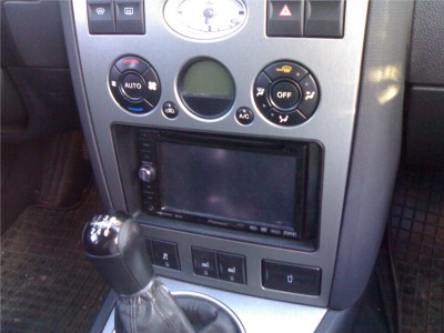

rozhodl jsem se, že také přiliji trochu nafty do ohně... Takže, do mondea jsem chtěl za každou cenu vestavěnou navi, neboť nenávidím válící se kabely od navi, která je nalepená na čelním skle (ó fuj!). Pořídil jsem si Pioneer avic D3 (15000CZK via aukro), jenže po vyndání origo 6006CD mě čekal šok v podobě zjištění "proč to tam kurva nejde?!". A tak následoval týden přemítání o tom, jak to tam dostat, v pátek jsem kompletně rozebral středový panel, zjistil, že si musím vytvořit i vlastní uchycení raádia, neboť originální "rack?" určený pro pijonýra byl do mondyho prostě velkej, musel jsem si koupit redukce z fordí kabeláže na pijonýří kableáž, švába, s kterým se origo ovládání pod volantem nestane nepoužitelným atd. Následovala úprava krytu panelu, musel na výšku zvětšit - to jsem provedl vyfrézováním horní a dolní lišty držící origo rádio před zajetím dovnitř, vše začistit, vyhladit, vyleštit plast a hurá do auta (v sobotu kolem třetí ráno
), rádio se uchytilo, ukotvilo, pozapojovala se hustokabeláž, nasadil se panel, nacvakala se tlačítka..., následovalo zakrytí mezer, které vznikly po stranách - udělal jsem to z tenounkého plechu, který jsem stříknul černou polomatnou barvou TEČKA TEČKA TEČKA
V zápalu hustokrutomontáže jsem zapomněl na GPS anténku, ale vykašlal jsem se na to mumlaje něco o příštím weekendu, tu jsem samozřejmě nenamonotval doteď, a tak vozím jako de*il stále navi na čelním okně
, ale už jsem sehnal měnič, takže jí tam co nevidět dám...
Celá montáž vyšla na necelé dva dny (pro normálního člověka, já na tom makal i přes noc a v SO už jsem jezdil), nedoporučuji dělat těm, kteří nejsou manuálně zruční, doporučuji si vše olepit papírovou lepenkou (nechcete přece míti poškrábaný vnitřek auta), prášky na uklidnění s sebou
***!BONUS!*** Ten, kdo nezná mondeo, nepozná ani, že to není origo fordí voblůda a jen tiše závidí, že takovej pěknej panel ve své vochcáfce nemá
***!BONUS!***
Do MK3 facelift narvete 2DIN bez práce, protože se prodává část prostředního panelu s dírou pro 2DIN, je to i s rackem za cca 500CZK.
Tato montáž mě nakazila a šperkuju si mondeo jak to jen jde... více příspěvků jinam napíši jindy.
PS: Kdyby někdo věděl jak se spojit s nekomunikující řídící jednotkou, tak prosím pište here-> http://ford-mondeo.cz/forum/viewtopic.p ... &start=120 - brzdí mne to v dalším "projektu".
EDIT: Zlodějíček nemá šanci rádio vyndat, jedině kdyby tam strávil půl dne, a to se s houkajícím alarmem podaří málo komu

Mno chlape, mas to hezky udelany

Jj, máš to pěkně udělané. Jen čučím jak puk, že máš předfacelift a máš 6-ti stupňovou převodvku
