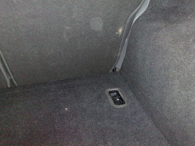

Příspěvek od bertikcertik » 19.07.2010 23:07

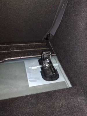

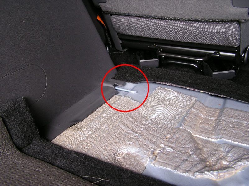

Kdo tápe s upevněním pásu Top Tether, zde jsou pomocné obrázky.
Pořiď si Focus a pocit z jízdy okus.
Je dobré mít v životě i chvíle, kdy nespěcháme ...
powery
Příspěvky: 11
Registrován: 30.09.2009 23:15
Re: Pás Top Tether pro autosedačky ve FoFo II
Příspěvek od powery » 24.11.2011 13:33
A nevadí, že to uchycení není uprostřed sedadla? A není to uchycení na síť? Lze to zaháknout za tu sponu (zdá se, že je z plastu)?

Příspěvek od powery » 25.11.2011 12:09
Takže toto rozhodně není oko pro uchycení Top Tether, ani to v příspěvku výše od uživatele bertikcertik, manuál nemluví pravdu.

Příspěvek od MiloshCZ » 25.11.2011 12:39
Nedalo mi to a ráno jsem se zběžně díval do svého auta a nic jsem tam taky nenašel (kromě ok na uchycení sítě). Přitom manuál i Ford tvrdí že všechny auta od 2001 které mají ISOFIX mají i oko na Top Tether. Zajímalo by mě, kdo to jako první najde :nixw:

Příspěvek od powery » 25.11.2011 13:29
V jiném tématu http://www.ford-focus.cz/forum/viewtopi ... =5&t=29602 je odkaz na zdroj té informace - jiná diskuse (snad nejsou odkazy zakázané)
