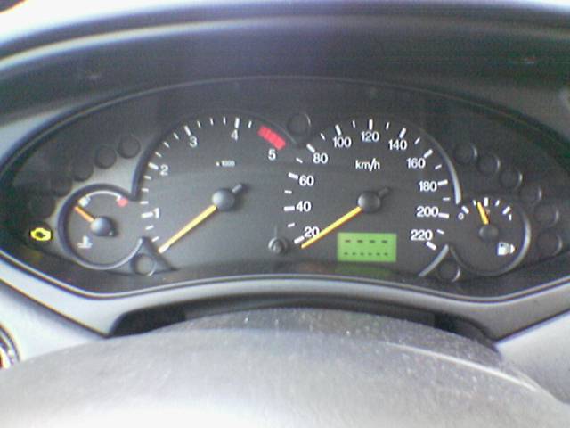

Mne to robilo presne to, co je na fotke od TDCISilver niekolko prispevkov vyssie. Prejavovalo sa to hlavne vtedy, ked vonku bolo vlhko, napr. po dazdi, alebo v jeseni, ked je vonku stale vlhko. Najprv to bolo iba niekedy, no potom sa to stupnovalo az to stavu, ze uz boli rucicky stale dole a uz ani nereagovali...
Nasledovala demontaz pristrojovky - podla navodu na tomto fore.
Pristrojovku som zobral ku kolegovi, ktori je macher do elektroniky a celu sme ju rozobrali. Kolega mal podozrenie na studene spoje na konektore pristrojovky a nemylil sa.
Vsetky kontakty na zadnom konektore pristrojovky poriadne precinoval/prepajkoval a natreli sme vsetky spoje rozpustenou kalafoniou v liehu. Toto by malo vytvorit nejaky taky film na kontaktoch, aby od vlhka neoxidovali.
Pristrojovku sme zlozili dokopy a namontovali do auta - slape ako hodinky. Dufam, ze sme to vyriesili raz a navzdy...
Este odporucam pred rozobratim pristrojovky si odfotit, ako maju byt rucicky v "kludnom" stave. Ja som to neurobil, tak sme ju museli nastavit metodou "pokus - omyl".
Rychlomer podla GPS + 5 km/h, otackomer podla oka - pametal som si, ze ked som isiel rucickou na 130, tak otackomer mal asi 3950 ot., teplota vody - ked je zohriaty, je v strede stupnice, stav paliva - pri vypnutom stave asi tak ako mal Focus hned vedla na parkovisku...
No, hlavne ze funguje bez problemov. Uz je to 5 mesiac...
