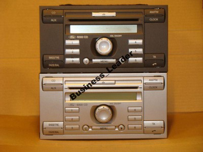

posledny tyzden mi z nicoho nic zacalo blbnut autoradio. Same sa prepne do nejakeho rezimu PHONE a neda sa s nim nic robit. Niekedy sa to trva iba okamih a niekedy je to na dlhsie. Robi to cisto nahodne. Nikdy som nemal ziadne hands free alebo take nieco. Je to autoradio Visteon/Ford 6000CD z roku 2006, ako moj FFII. Neviete v com by mohol byt problem? Pokazene radio alebo riadiaca jednotka?

neviete niekto ake signaly idu do autoradia 6000CD po CAN zbernici? Stale riesim problem so samovolnym prepinanim autoradia do PHONE rezimu a uz som poodpajal vsetko co sa dalo a stale sa to nahodne prepina. Ostal zapojeny uz len konektor s napajanim, vystupmi na repro a okrem ineho je tam aj CAN bus (mam zapojeny uz iba konektor PART A http://mondeo.fordclubs.org/clanky/kon_ford_6000_en.htm). Preto by ma zaujimalo ci to samovolne prepinanie nesposobuje nejaky signal po CAN bus-e z riadiacej jednotky, alebo je problem iba v radiu? Existuje nejaky zoznam pripazov posielanych po CAN bus-e?

Tak to najskor nie, podla toho co som mal moznost zistit tak to radio nema v sebe RDS dekoder ale je tam dalsie riadiaca jednotka, ku ktorej sa pripaja bluetooth modul, a ta dekoduje aj RDS.
