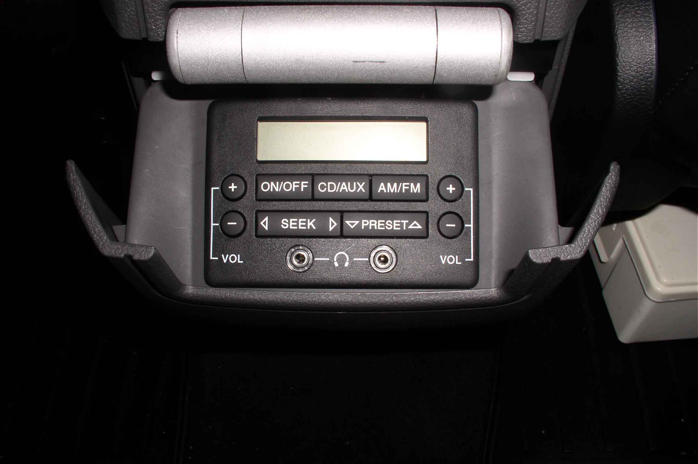

mám ve svém C-maxiku tzv Rear Seat Audio system. Mělo by se tím ovládat radio a cd ze zadních sedaček. Má to taky dva sluchátkové výstupy s ovládáním hlasitosti.
Bohužel to memůžu rozchodit. Display je mrtví a ve sluchátkách to jen šumí.
Máte to taky někdo? není v tom nějaká finta na zapnutí?
Vypadá to takto:
Díky.
Martin

Jestli to neodešlo (což by nemělo), tak bych hledal problém mezi rádiem a tim modulem ... Kabel, nebo vypadlej konektor v rádiu ... Máš tam originál rádio předpokládám ... :?:

Mám tam navigaci DENSO. Koukal jsem na konektory jen u toho modulu. vše zapojeno. Denso mi nejde zaboha vytáhnout.
jelikož to ve sluchátkách šumí takže nějaká šťáva tam jde.
Zě by ten modul odešel se mi taky nezdá. Do servisu se mi nějak nechce. Neradějí bych to u někoho vyzkoušel, ale zatím se mi nikdo neozval, že by to taky měl.
