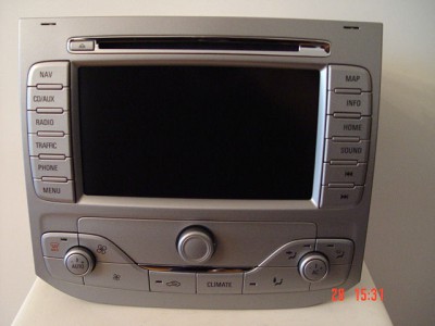

Vidim,ze ste tu uz riadne vela veci ohladne zabudovanych,fabrickych navigacii vyriesili.
Co trebars mapove podklady pre moju DVD dotykovu navi BLAUPUNKT NX?
Mam 2008-micku,ale momentalne je posledna aktualnejsie ponuka 2009.Je realne ju niekde zohnat?Moje zdroje zatial zlyhali

Kupit je najmenej,len vo forde 359 euris,ebay 189 euris.Obe ceny su vazny ustrel.Vraj je problem s kopirovanim,resp.ochranou proti kopirovaniu.
Toto mi odpisal jeden manik,co sa tym zaobera:
NX,FX,EX je mozne len zadovazit u lokalneho dealera fordu,nakolko pouzivaju ochranu "settec alpha rom" alebo "tagges rom" a nedaju sa kopirovat

Lenze on ma NX5,kde su navi data na pamätovej karte.Ja mam NX so 7" dotykovym displayom kde su data na DVD.
