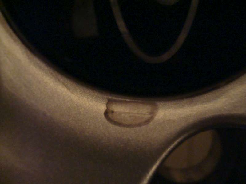

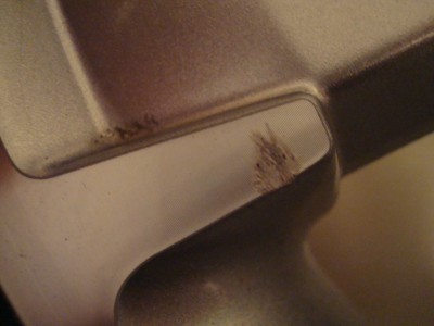

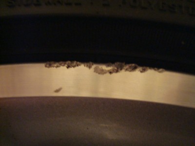

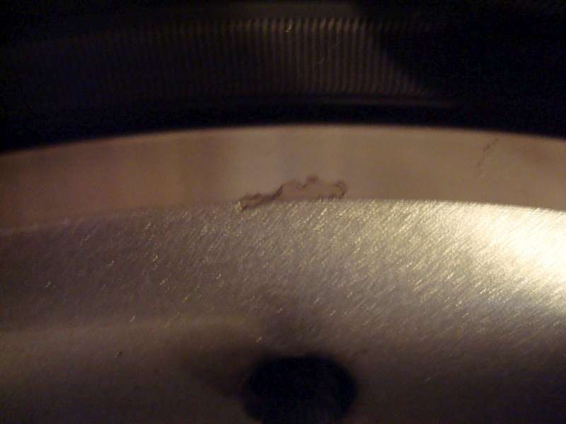

konečne som sa dostal a nafotil pár odrenín na diskoch, ospravedlnujem sa za kvalitu bolo to fotené narýchlo.
- Příspěvky: 8973
Re: striekanie zliatinových diskov
Hmm,lestene,opracovane disky.Oprava sakra narocna a draha.To chces tie disky komplet olakovat,alebo opravit len tie lestene casti?
- Příspěvky: 100
- Registrován: 07.11.2009 17:58
- Bydliště: Slovensko - GA, TT
ak by sa dalo tak len opravit, ak to bude vobec mozne.
- Příspěvky: 8973
Pochybujem,ze sa do toho niekto pusti,teda myslim do lokalnej opravy.Tie casti su strojovo opracovane-lestene.Aby to bolo ozaj pekne spravene a nebol vidiet rozdiel v jednotlivych lestenych plochach,tak by si to musel prelesti a nasledne zalakovat komplet vsetko.
