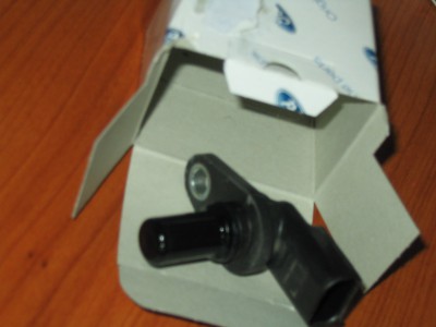

Jen jsem se chtěl zeptat kde ten snímač vačky je ? ( u TDCi ) .
Je to ten na víku ventilů na hlavě ( jeden šroub M6 ) ?
Já jen že když jsem rozpojil konektor tak tam jsou tři piny a v katalogu auto kelly jsem našel snímač otáček http://www.autokelly.cz/#PATH=3761801;8 ... |SD=0|ST=0| , kterej je vzhledově stejnej , ale má dva piny . Tak nevím jestli je snímač otáček a snímač vačky jedno a to samý . Protože někde tady na fŕu jsem četl že snímač vačky je na tom víku ventilů ...

Ano, je na viku a ma tri pozlatene piny na konektore vedenom smerom dopredu, drzi na jednej M-ke.

Re: snimac vacky
Jj...díky.
Takže ten snímač co jsem dával ten odkaz v příspěvku výš je něco jinýho . To by měl být snímač otáček motoru . Ten najdu prosím kde na motoru ?
Nebo je zde někde na fóru nějakej přehled co za snímače je na TDCi , kde jsou umístěný ? Našel jsem zde jen pěknej přehled snímačů a čidel , včetně popisu , fotek na 1.4 a 1.6 ZETEC , ale o dieselech nic ? ...vím - funkce HLEDAT , ale nenašel jsem

Snímač otáček motoru je na setrváku. Je to obyčejnej indukční snímač. Na vačce je hallův snímač - proto tři piny.
