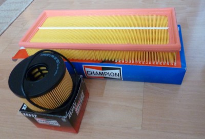

akurat riesim vymenu oleja na TDCi, naposledy som pri vymene pouzil original Ford ale teraz sa mi nechce jazdit do fordu a najradsej by som ho objednal cez net spolu s olejom. Chcem sa teda spytat ci neviete kto je vyrobca toho original Ford filtra?
Alebo som sa dival na nejake ine znacky ale nechcem kupit nejaky nevhodny. Jako predpokladam ze motor na to nebude taky citlivy ako na palivovy filter ale predsa ak mate niekto skusenosti alebo odporucania budem iba rad.
Mimochodom napriklad taky CHAMPION stoji iba nejakych 130 Kc ale zas taka znacka snad nemoze byt zla :?
vdaka

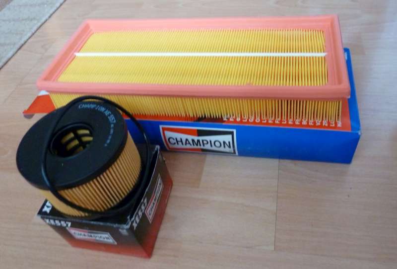

No ja som objednal nakoniec ten CHAMPION (bral som aj vzduchovy od tej istej znacky).
Cez vikend ich budem menit, tak sem mozem dat info ci pasuju ...

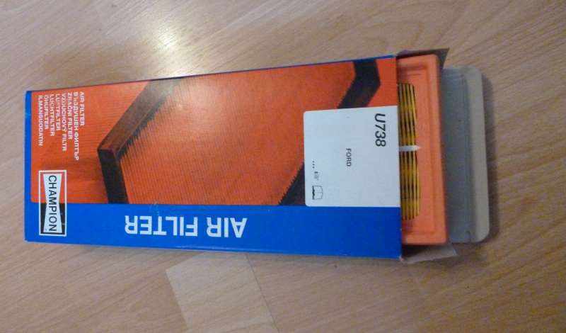

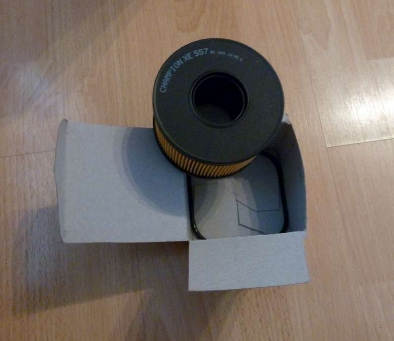

Tak som dnes menil olej a podla ocakavania som nezaznamenal problem s filtrom. Pouzil som spominany filter od CHAMPIONu a v pohode. Akurat mi prislo smiesne to balenie, nic nebolo zabalene v igelite ale na druhu stranu lepsie balenie asi netreba. Takisto som menil aj vzduchovy filter, ten bol akurat trosku vacsi, ked som ho dal na miesto tak ho trochu vytlacalo. Ale to nebol problem pretoze ho vrchny kryt pekne zatlacil na spravne miesto.

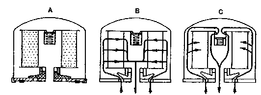

Jinak můj poznatek co se týče kvality filtru - teď konkrétně se mi jedná o typy motoru, co mají filtr jako celou plechovou patronu, ne o ty, co se v nich mění jen vložka. Víc, než podle značky vybírám podle toho, jestli daná patrona má v sobě obtokový ventil. A hlídám si to od té doby, co jsem byl kdysi v práci na školení o dieselagregátech, kde před tímto varovali. No a příhoda z praxe - kámoš si vždycky liboval, že kupuje na Filcku filtr za 50,- a mě na Esco stojí 160,- a víc. Chválil si to do té doby, než přetáhl lhůtu výměny oleje (bohužel celkem o 10 000km :puke_r: ), což samozřejmě není zrovna košér pro motor. Ten úžasnej filtřík za pade se mu ucpal a tlak oleje v mazacím kanálu, který nebyl schopný utéct přes filtr mu prostřílel gufera na motoru. Tak se mu to vyplatilo, kdyby dal kilo, mohla se mu v danou chvíli otevřít cesta obtokovým kanálem a olej, sice už nefiltrovaný by mu nenadělal takovou paseku.
EDIT: pro názornost jsem si vypůjčil citaci krátké pasáže s obrázkem z techwebu Škoda:
Některé levné NO-NAME filtry tento obtokový ventil nemají
Obrázek zobrazuje plnoprůtokový filtr A zobrazuje řez filtrem, B ukazuje normalní průtok oleje, C zobrazuje průtok oleje při zvýšeném odporu filtrační vložky.
Současně se zavedením plnoprůtokové filtrace oleje je přemístěn redukční ventil tlaku oleje z bloku do nátrubku sacího koše olejového čerpadla. V nátrubku jsou dva odtokové otvory průměru 5 mm, zabraňující nadměrnému nárůstu tlaku. sací koš je upraven a zapuštěn pod přepážku rozměrově sjednoceného spodního víka. Mazací tryska rozvodového řetězu byla nahrazena otvorem ve šroubové zátce.
