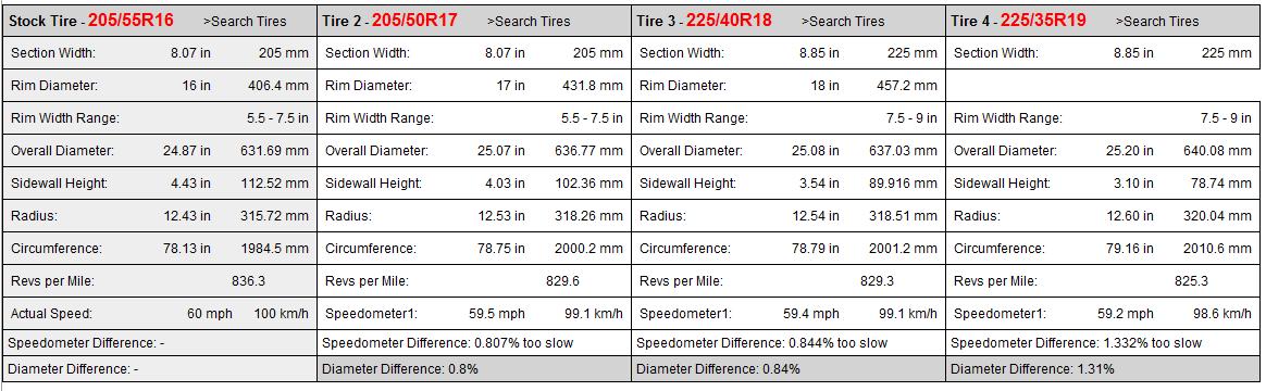

bobane 16" su 205/55 nie 50 a potom to sedí , inak by neboli pre mondeo schválené... ja mám v TP 205/55/16, 205/50/17 a 225/40/18 ...daju sa aj 225/35/19 ale tie nemá vela ludí v TP
tu som spravil porovnanie z tej stranky co si daval :
