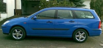

Příspěvek od viiki » 19.03.2008 02:59
Tak uz je mam taky 8) , jsou fakt krasny, sice ve predu by to chtelo opravdu mozna o neco vetsi ET, ale kdyz se nedelaj tak smula. Jinak spokojenost
omluvte kvalitu fotky
Ford Focus Combi Trend 1.6 16V rv. 11/2002 https://forum.ford-focus.cz/viewtopic.php?f=96&t=6936

Re: DEZENT F
Příspěvek od Stehnak » 19.03.2008 07:14
Jeste musis udelat jedno:
Posad nekoho do auta, a rekni mu at se pred Tebou projede mensi rychlosti. Pokud budes mit slunko jeste za zadama mas o jeden zazitek navic. Fakt se moc pekne "tocej" a hazeji moc pekne odlesky 8)
