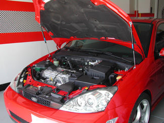

kde sa daju zohnat aby som otvaral prednu kapotu ako superb alebo alfa? hehe

par foto

aj ja nad takým niečim uvažujem,len ako vyratať dlžku toho piesta?

Někde jsem kdysi viděl inzerát kde člen nějaké fora prodával uni písty snad ve 3 delkách .. Byli v chromu a oba snad do 1tis .. Zkuste pohledat tuning shopy a pak jen správně umístit držáky a je to ..
A když se podíváte na foto toho červeného odkud kam až má pístnice tak se to dá snadno doměřit ni ? :)

uz jsem to daval na jine forum, odkud _djproces cerpal obrazky, ale dam to tedy i sem
ObrázekObrázek
ObrázekObrázek
ObrázekObrázek
ObrázekObrázek
u toho prvniho obrazku chybi vzdalenost drzaku, resp. blizsiho otvoru pro prinytovani (na druhe fotce oznacovany fixou), ke sroubu blatniku (na fotce vlevo nahore)... ta vzdalenost je 1-3/4" , cca 44mm
osa klubu drzaku na kapote je "z rozku" 4-5/16", cca 108mm

v roznych e-shopoch dostat aj taketo chromove piesty na kapotu pripravene na montaz...

A přímo na FOFO nebo různých délek ??? Kolik má mít ten píst na FFI ? :roll:

Ano, videl som to presne na moje FOFO, neviem, ci su aj na FOFO2, staci trocha hladat cez nemenovany vyhladavac :D

já našel něco zde, včetně montážního příslušenství. Přesně na fofo tam sice není, ale myslím, že předělat by to mohlo jít. 8)
