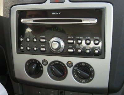

Tak jo, přečetl jsem si už i návod a prostě jsem to v rádiu nenašel. Nejprimitivnější věc a já na to nemůžu přijít. Trapas. Zkuste mi prosím pomoct, ať se můžu plácnout do čela a někde se schovat
OK. Mám FFII 2005 s rádiem Sony první generace. Nastavení času by mělo být (například při přehrávání rádia) pod Menu, v jedné z položek. Jenže já tam mám jen tyto položky ať listuju, jak listuju: TA local, AF auto, News off, AVC off. Když stisknu tlačítko Menu dlouze, zobrazí se VINko. Nevím, jestli to má souvislost, ale mám palubní počítač. Kde jsem nastavení času taky samozřejmě nenašel

Ahoj, mám taky tohle Sony radio. Myslim že datum a cas se nacita automaticky z RDS. Když zmáčknu MENU tak se mi datum a čas objeví na display, ale nemůžu jej nastavit. Nevíte někdo jestli jde někde nastavit, aby hodiny byly stále vidět na display když rádio hraje. Mě to nezobrazuje. Případně máte někdo manuál k tomuto Sony rádiu? díky Jozcu

už asi vím kde je problem. Při zapnutí radia mi to vždy napíše "not configured". A to je pak asi třeba přes diagnostiku to rádio přizpůsobit konkrétnímu autu. Pak by hodiny měly začít fungovat normálně. Chci se na to zeptat ve Ford-servise. Jinak to moje rádio je úplně nové přímo od dealera a nikdy před tím nebylo v autě.

@spigot: Ahoj, ted jsem byl s tim radiem v servise. Stačilo pouze něco překódovat diagnostikou a hodiny uz mi to zobrazuje tak jak má a i funkce pod DSP jsou OK. Jedná se o nějaké přizpůsobení na auto. Mám ale stále problem, že ty hodiny nemůžu nastavit manuálně a nechtějí se aktualizovat dle info z RDS. Zkusim ještě odpojit a opět připojit radio.

@spigot: Ano, ano, "Not configured" zmizelo a misto toho se zobrazuje "SONY CD AUDIO" nebo neco v tom smyslu. DSP funkcemi mám na mysli optimalizace zvuku (LEFT, RIGHT, ALL, Rock,...). Před tím se mi to v menu DSP oběvovalo, ale na zvuku se takřka nic neměnilo. OK, ozvu se ale spis až po vikendu, ted se k tomu uz nedostanu.

Tak už jsem myslel, že to je dobrý, ale není. Čas už rádio zobrazuje, ale nejde nastavit správný čas. Po několika sekundách po přenastavení na správnou hodnotu se vrátí původní čas, a ne a ne ho změnit. Vše ostatní funguje na Raduju jak má. Vážně už nevím co s tím.

Prostě Radio ukazuje nějaký čas, a ten nejde změnit. Vlezu do MENU, nastavím správně hodiny a datum, ale během několika sekund se hodiny v radiu samovolně přenastaví na ten "původní" čas, který tam byl předtím. V reálu to vypadá tak, že mi rádio ukazuje o pět hodin a sedm minut více než je skutečnost. Zkoušel jsem i rádio odpojit od baterky a pak znovu připojit ale nic nepomáhá.
