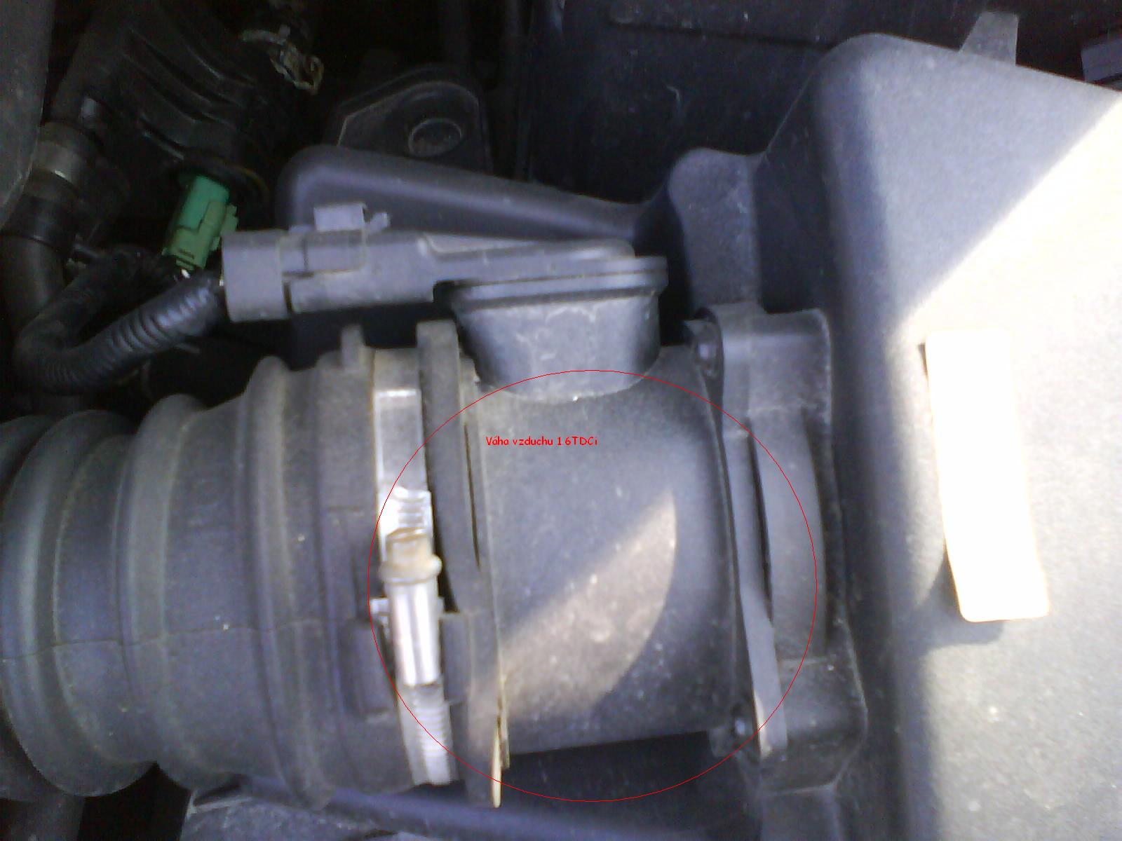

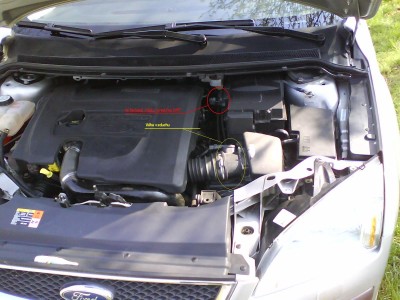

Re: MAF filtr - 1,6 TDCi 80kw
Váha vzduchu:
