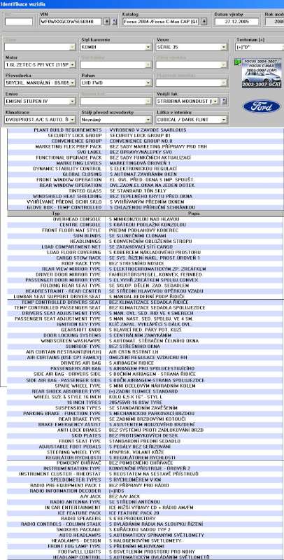

No taky jsem koukal, VIN decoding v priloze. V pojistovne to taky nemohli najit, tak tam dali Ti-VCT. Motor je tam 100% puvodni - kupoval jsem sice v Nemecku, ale od svagra (segra se tam vdala), ktery to auto kupoval jako nove a motor urcite nemenil.
Lambda sondu merili v servisu, ta by mela byt v pohode.

Podle mně je to taky Ti-VCT a jak to že tam máš motor ZETEC, když myslím od roku 2004 nebo 5 se tam dával už Duratec?
Edit: motory se do MK II od roku 2004 dávaly tyto..
1,4 Duratec 80PS
1,6 Duratec 101PS
1,6 Duratec Ti-VCT 115PS
1,8 Duratec 125PS
2,0 Duratec 145PS
2,5 Duratec (ST, RS) ST- 225PS RS-305PS
Motor Zetec se od roku 2006 dává pouze do Ford Focus Mk 2 CC (facelift):
1,6 16V Zetec S 100PS
Teda jsem o tom přesvědčený.

Ja nevim, ze by chyba v dekodovani VINu? Neco podle ceho to na jisto poznam?
Ford Focus II Combi Ghia, 1.6i Ti-VCT 85 kW, 2/2006
zirafak
Příspěvky: 8970
Re: Čidla vačkové hřídele
Příspěvek od zirafak » 19.08.2009 10:12
Mas tam ten Ti-VCT.Nikto ti ho nevymenil,bud v klidku :wink: Len sa to znaci asi roznymi kodami.
silverwolf
Příspěvky: 5701
Bydliště: Šumava
Příspěvek od silverwolf » 19.08.2009 10:16
Nejspíš jo, protože v zahraničí se to označení PFI VCT běžně používá. Maj v tom ale u Forda pěknej bordel, že nemají jednotné značení

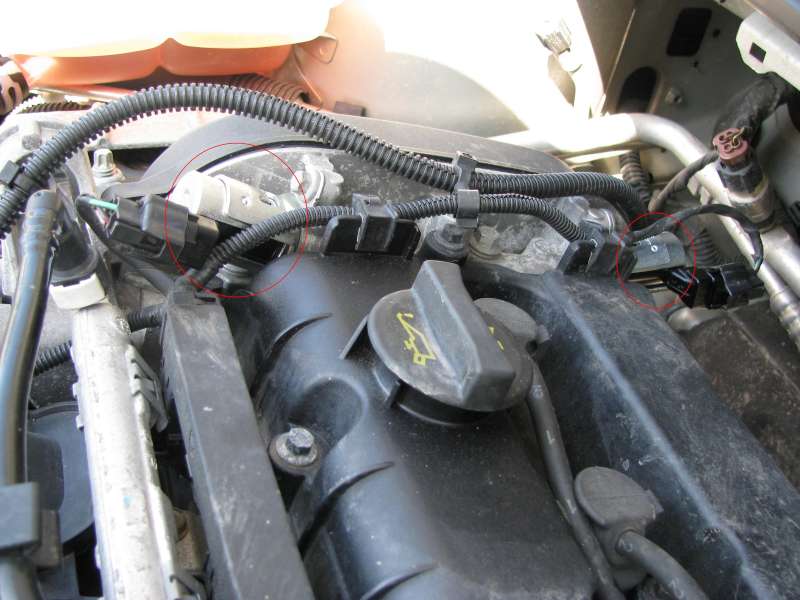

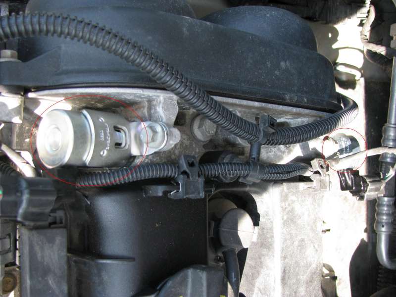

BoraBora
Příspěvky: 155
Registrován: 20.05.2009 11:26
Bydliště: Praha 10
Čidla vačkové hřídele - foto
Příspěvek od BoraBora » 20.08.2009 10:34
Dodavam fotky, co se mi tam presne menilo
