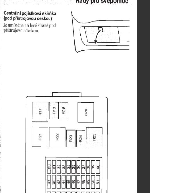

Příspěvek od vilik 24 » 16.07.2009 22:38
Relatka najdeš za pojistkama na levé straně pod volantem.Je třeba odmontovat tu destičku co na ni jsou pojistky.Neni to nic složitého.Už se to tu řešilo,pohledej.Mně to pomohlo.když mi nefungovali stěrače.Zkus to nic tím neskazíš.

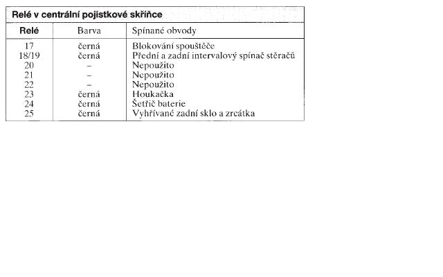

Příspěvek od Quickie » 16.07.2009 22:48
su to relatka 18/19

Re: Stěrače vyhazují pojistky
Příspěvek od vilik 24 » 16.07.2009 22:50
Přesně je to relé 18 předek a relé 19 zadek.Já je mám obě stejné.
