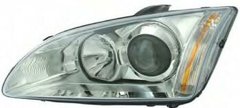

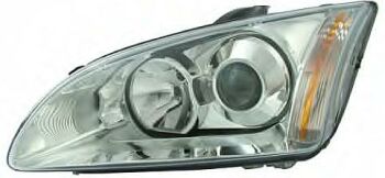

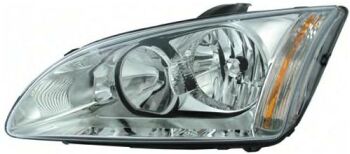

Quickie
Příspěvky: 7240
Registrován: 10.03.2008 21:18
Bydliště: Revúca, Trnava
Re: přední světla FF II - závada???
Příspěvek od Quickie » 03.07.2009 11:58
reflektor so smerovkou číry H7+H1 E+, pozadie paraboly - chrom<br />s optikou
s optikou
reflektor so smerovkou číry D1S+H1 E+, pozadie paraboly - chrom<br />BiXenon
BiXenon
reflektor so smerovkou číry H7+H1 E+, pozadie paraboly - chrom<br />bez optiky
bez optiky

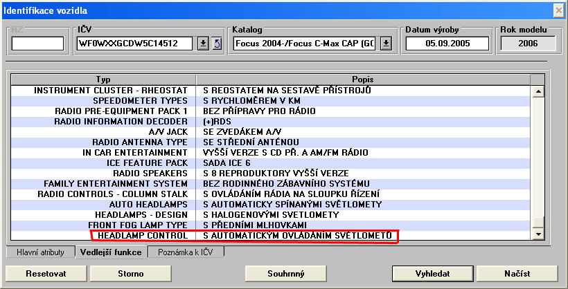

L_u_k_y_n
Příspěvky: 130
Registrován: 10.04.2009 14:26
Bydliště: Praha-východ
Příspěvek od L_u_k_y_n » 03.07.2009 14:05
taky bych měl dotaz. Co znamená "headlamp control - automatické ovládání světlometů" (viz. obr.)?

Milinko
Příspěvky: 1699
Příspěvek od Milinko » 03.07.2009 15:29
Neznamená to jen, že si můžeš regulovat(přes spínač světel) výšku světlometů.... :?: :roll:
m.a.x.i.m.u.s
Příspěvky: 1764
Registrován: 05.02.2009 12:30
Příspěvek od m.a.x.i.m.u.s » 03.07.2009 16:00
Při xenonech tam mám napsáno S AUTOMAT. SEŘIZOVANÍM SVĚTLOMETŮ

zirafak
Příspěvky: 8970
Příspěvek od zirafak » 03.07.2009 16:09
nemas senzor svetla a dazda?vtedy mava ovladac svetiel v interiery poziciu AUTO.
m.a.x.i.m.u.s
Příspěvky: 1764
Příspěvek od m.a.x.i.m.u.s » 03.07.2009 16:16
Pokud to je na mě tak tuto funkci tam mám. V Microcatu bych řekl, že to bude
HEADLAMP CONTROL - S AUTOMATICKÝM ZAP./VYP. SVĚTLOMETŮ
oproti
HEADLAMP LEVELLING TYPE - S AUTOMAT. SEŘIZOVANÍM SVĚTLOMETŮ
