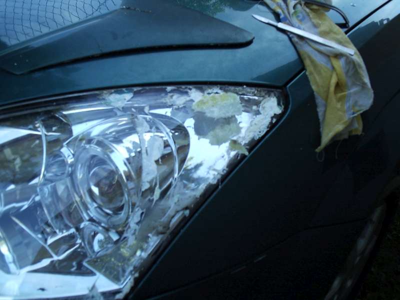

Ahojte, nemáte někdo zkušenost nebo nápad jak odstranit mračítka, který jsou přilepený silikonem? Mám starch z poškrábání lampy při mechanickém odstraňování, napadlo mě nějaký rozpouštědlo silikonu, nebo tak něco :?:

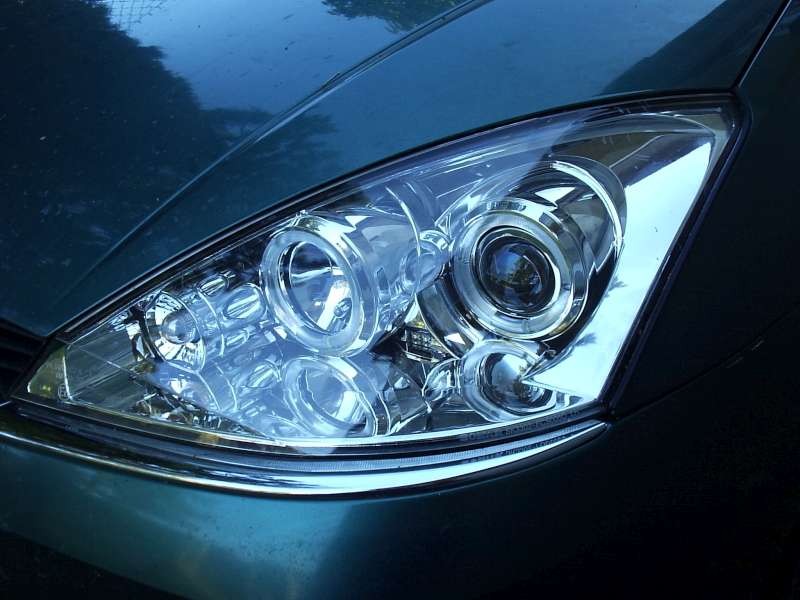

Tak jsem se do toho včera pustil, odstraňovač silikonu sice existuje, ale neměli ho skladem, tak jsem koupil univerzální čistič(bylo tam psáno, že funguje i na zatvrdlej silikon) a celej natěšenej jsem se na to vrhnul. Pomaloučku jsem to začal odřezávat skalpelem, naštěstí to bylo přilepený jen po obvodu, takže to šlo poměrně dobře, jen to chce dávat bacha na to poškrábání, hodně jsem si pomáhal odtahováním mračítka a postupně dořezával, fakt jsem čekal, že to pude hůř :!: No a když bylo dole, tak jsem ořezal ve vší opatrnosti ty zbytky silikonu, něco oškrábal i nehtem, pak už jen nastříkal čističem(samo jsem prvně zkusil, jestli to do lampy nevyžere díru), a bylo to v pohodě, sice jsem od toho čističe očekával trochu víc, ale šlo to a to je hlavní :wink: Bohužel mi došly baterky ve foťáku, takže finálovou dodám později :mrgreen:
naštěstí tam toho silikonu nebylo moc
Nemůžu si pomoct, ale prostě se mi to tam nelíbilo...

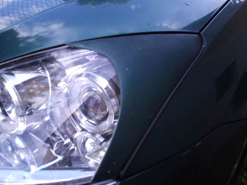

Příspěvek od vysky » 10.07.2009 19:59
takhle je to prostě okatější 8O
