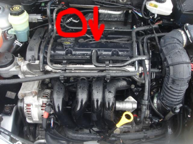

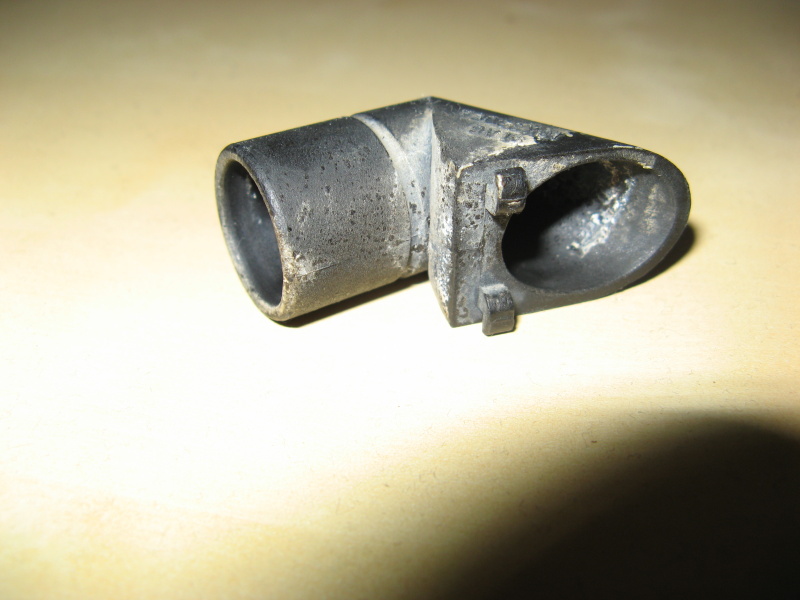

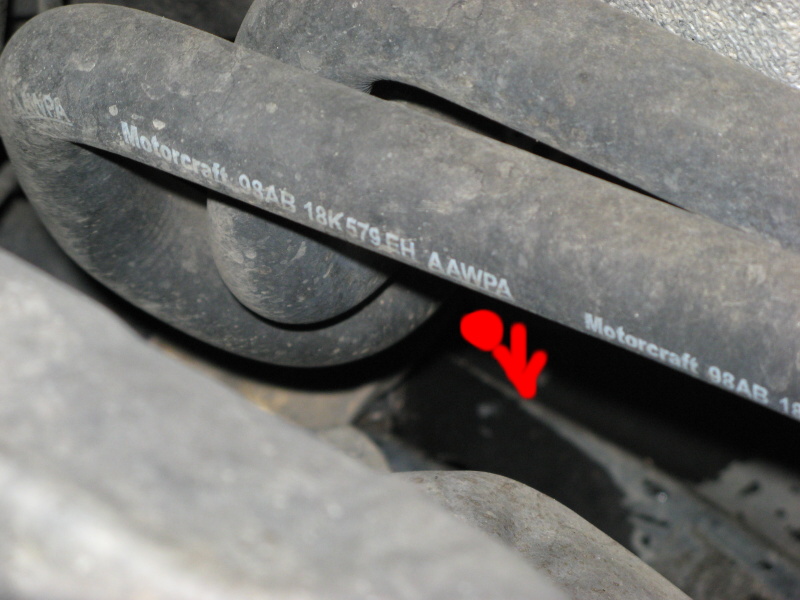

upadla mi jedna součástka a nevím kam ji zařadit, když jsem byl pod autem našel jsem jedno místo, odkud by mohla upadnout. Bohužel jsem zrovna neměl foťák takže přiložené fotky jsou jen z vrchu a není tam přesně vidět ten vývod nad kterým jsou ty dvě hadičky, jak je vidět na fotkách. Na další fotce je vyfocen i detail té součástky, je pokrytá vodním kamencem a z toho otvoru teče voda po delší jízde a zapnuté klimatizaci, jedná se o nějaký odtok a může to mít nějaký vliv na chod auta či klimatizace?

tohle kolínko vypadá jako odtok kondenzátu (vody) z klimatizace a nemá vliv na chod motora či klimatizace :wink:

Wolf2: díky, myslel jsem si to, ale nebyl jsem si jistý
