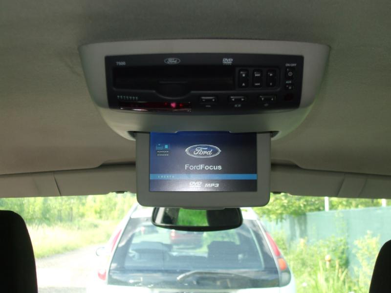

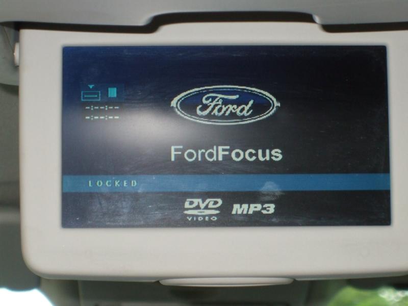

Zdravím.Mám v C-Maxu originál střešní DVD player model 7500 ale hraje mi pouze 30 sec po vložení dívka a pak se samo vypne.Po dalším zapnutí mám na obrazovce napsáno Locked.Mám k tomu i čtyřmístný code ale nevim jak ho tam mám vložit.Bohužel nemám ani manual.Nemáte někdo s tím zkušenost?Posílám foto jak to vypadá.

Dáváš to tam na DVDečku.taky ho mám a budu ho dávat do Focuse..

Tlačítkama vol - a + cvakáš čísla od 0 do 9,pozice kodu přecvakáváš tlačítkem posunu DVD,druhé z leva ve vrchní řadě a kod potvrdíš tlačítkem AUX.
