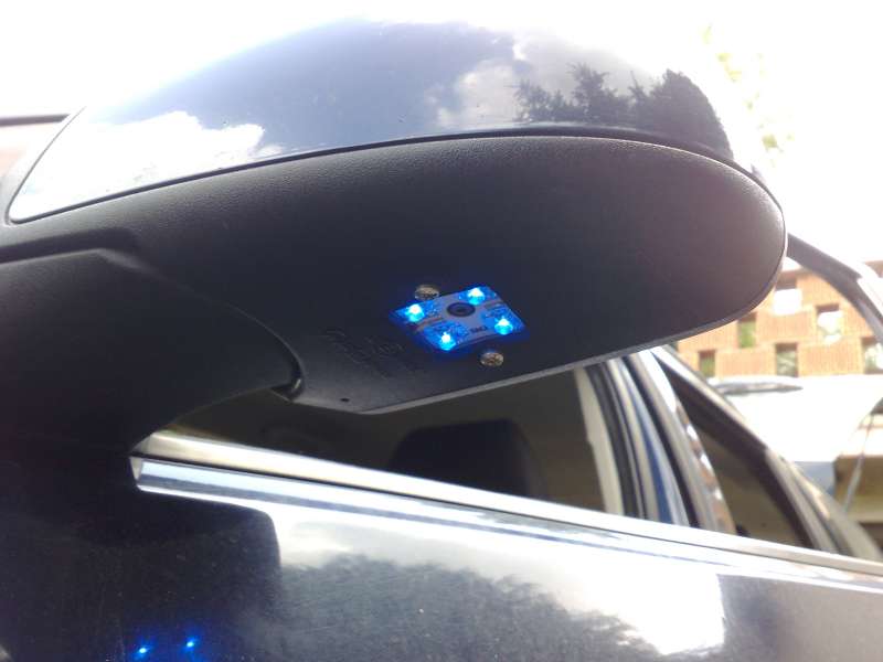

Parkovačky sice ještě nemám,ale připadlo mi hloupé zakládat nové vlákno kvůly osvětlení prostoru dveří.
http://petrurvanej.rajce.idnes.cz/FORDI ... 009508.jpg

Pekne, len ja by som pouzil biele led. A co ta mela, kto nedal komu prednost?

Ghostxe,o tom to právě je,bílé osvětlení má skoro každé mondeo již z výroby,tohle je dodělávka,abych nevyhazoval tisíce za zrcátka.
No a ta střelba?To jsem jen tak stál na křižovatce a čekal jsem až bude volno na průjezd,místo toho přiletěla ta paní s tím Yarisem a na měsíc mě odstavila.

Ano ja chapem, je to pekne, ale praktickejsie by boli biele ledky. To je vsetko co som tym chcel povedat. Ale chvalim ta usetril si dost penazi. :D
