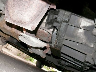

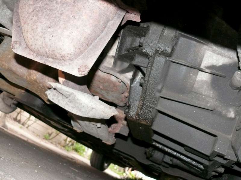

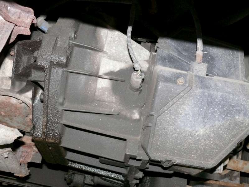

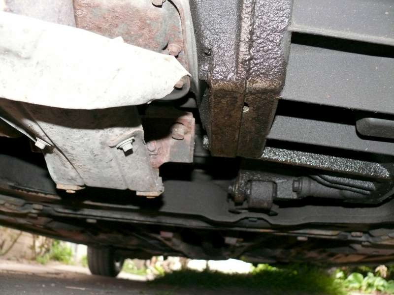

Co myslíte že by to mohlo být?

Nejsem nějaký ztnalec těhlech věcí,ale asi olej z vany :idea: ...ale počkej si ještě na vyjídření pánů mistrů kteří tomu rozumí 8)

Řekl bych že to vypadá z převodovky.

to jsem taky mel, je to na spoji motoru a prevodovky. pokud to chces delat doma tak bych asi zkusil nejaky aditivum do prevodovky (obnova tesneni atd) a dotahnout ty srouby...

ten olej - chtelo by to poradne umyt a pak zkontrolovat odkud to tece protoze takhle je to moc poblité , ale vypada to na simering na klice
ten plast kreje prepakovani razeni , kde jsou lanovody na razeni a je tam napousteci otvor na olej do prevodovky .
