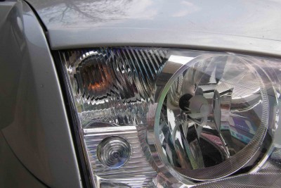

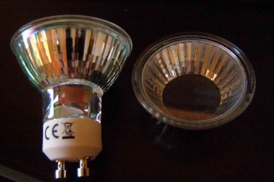

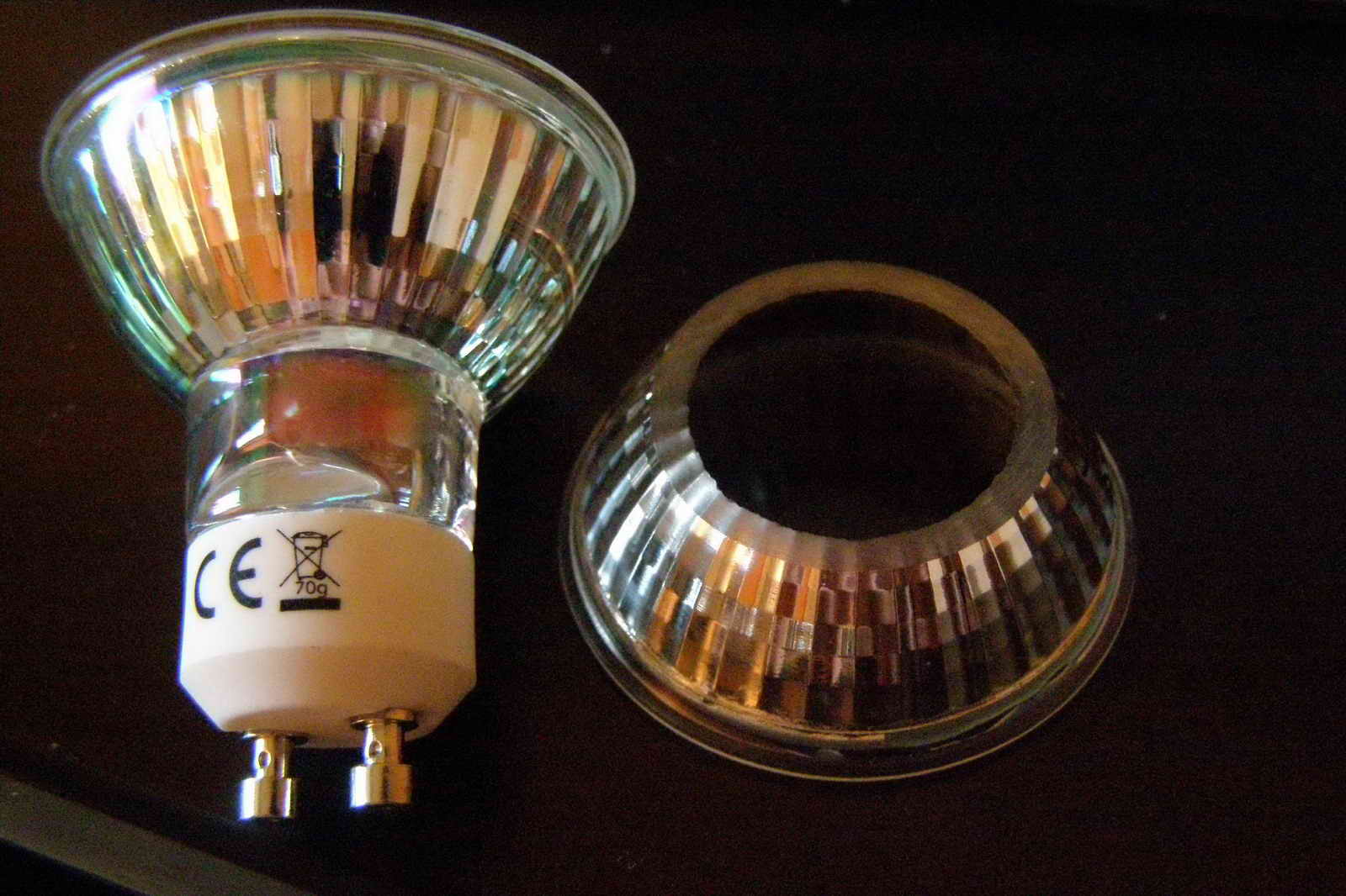

Tak dneska jsem to sklíčko asi vyřešil. Koupil jsem žárovku GU10 a nechal si ji ve sklenářství uříznout. Zítra rozeberu světlo a otestuju. Pak sem hned hodim foto.
Ford galaxy mk3 2008 2.2tdci
- ghostx5844
- Příspěvky: 867
- Registrován: 30.10.2008 22:34
- Bydliště: Trenčianske Teplice, okr.TN
Re: Záměna oranžového sklíčka blikačů ve světle
No dobry napad Gines, kazdopadne daj vediet ako to dopadlo. A ked sa podari, tak si to daj patentovat, mozno na tom este vydelas
Ford Mondeo, 2.0TDCi 85kW, M6, 2004, Liftback, Magnum Grey, Titanium S Limited Edition 1/1
- Příspěvky: 1780
- Bydliště: Plzeň

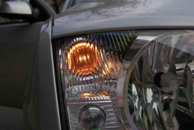

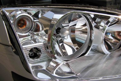

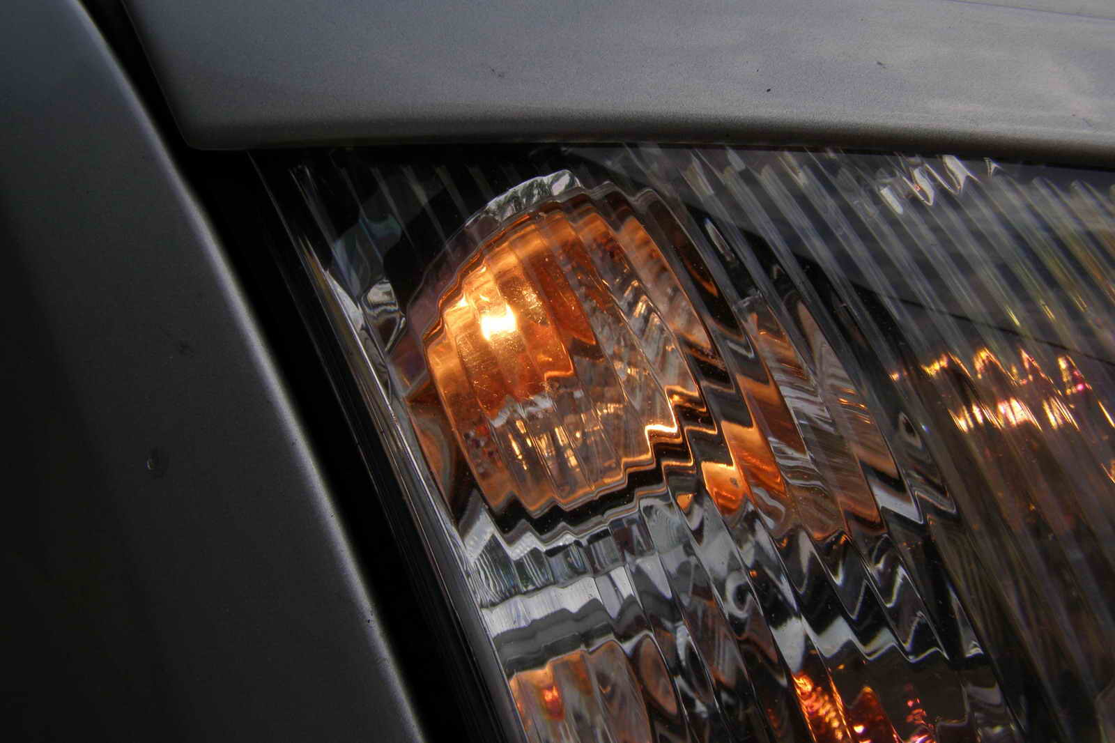

Tak dnes jsem to pořešil. Pěkný efekt a hezky to svítí. Ještě do toho koupim diademku a je to.
- Příspěvky: 4306
- Registrován: 24.10.2008 20:08
- Bydliště: Letovice
S jinou žárovkou by to mohlo vypadat pěkně
ta parabolka ta pasuje hezky ...
Ford Focus 2005 2,0 TDCi
- Příspěvky: 579
- Registrován: 29.01.2009 12:33
Koukám jak jsi krásně rozebral skla,aniž by ti prasklo, a že to jde viď???
- Rumcajs1
- Příspěvky: 5882
- Bydliště: Jihlava
moc dobrej nápad, opravdu tě cgválím, jsi šikula, ale možná bych taky zkusil jinou žárovku, takovou tu stříbrnou, tuším že se tomu říká diadémka, ale kdo ví jak to svítí
