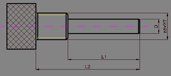

Nemůžete někdo sehnat rozměry na aretační trn klikové hřídele pro benzínové motory (1,8)? číslo dílu je Ford 303-507. V knize Jak na to je nákres pouze trnu pro diesly. Jedná se pouze o dvě délky a dva průměru (resp. průměr a velikost závitu) Opravdu moc prosím, jestli k němu máte někdo přístup, změřte to. Může to pomoci více lidem...

Tak protože mi nikdo nepomohl, odpovím si sám.
Závit je M10
L1 = 55mm
L2 = 65mm
průměr D = 7 nebo 8 mm (nevím jistě jak je to na originále, ale na průměru stejně nezáleží)
Na konci závitu doporučuji zápich a na hrotu srazit hrany 2mm
Jsou to jen zhruba odměřené a vyzkoušené rozměry, takže kdyby někdo přece jen pořádně změřil origo díl od forda, bylo by to lepší...

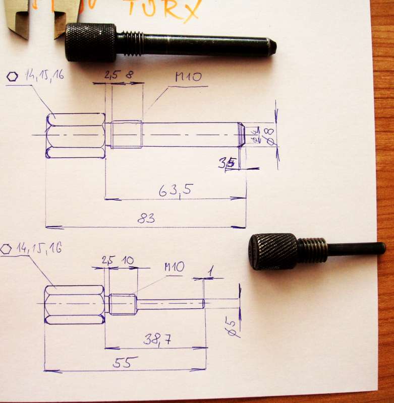

Re: Aretační trn - prosím o rozměry
Přidávám plánek s rozměry. Mám to od kamaráda, ten je měl půjčený přímo z Fordu a nechal si je vyrobit. Ten kratší je na FFI 1.6 benzín, druhý nevím...
Díky moc za nakres i z rozměry,jinde na netu se to neda sehnat,fakt díky

Na 1.8 benzin to ma byt ako? Dlzka 63.5mm alebo 65mm?
Lítá i ten na 1,6 74kW, je tu 38,7 vs. 38,8

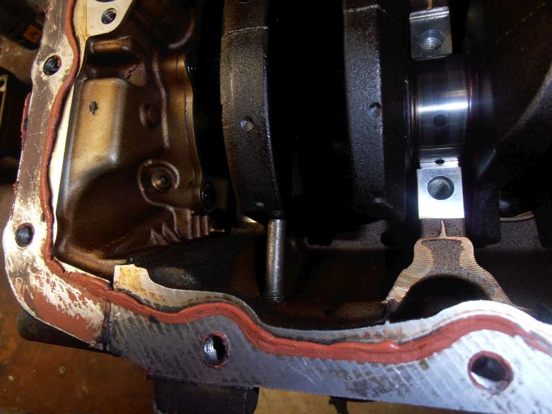

- Příspěvky: 13558
Tady přikládám foto svého bývalého motoru (cca300t+), kde je vidět jak a kde se o kliku opírá ten kolík.
A carbona nět

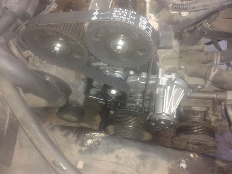

Teď jsem si dělal rozvody na 1.6 - potvrzuji aretační trn - 38,7mm a průměr 5mm.
Práce docela pohodová, jenom jsem nemohl povolit řemenici, držela jak ďas (5ka a zašláplá brzda nestačilo, protáčel jsem motorem přes spojku...). Musel jsem si udělat přípravek na aretaci setrvačníku, potom už to byla brnkačka. Stejně tak i dotažení řemenice 40Nm + 90stupňů.
