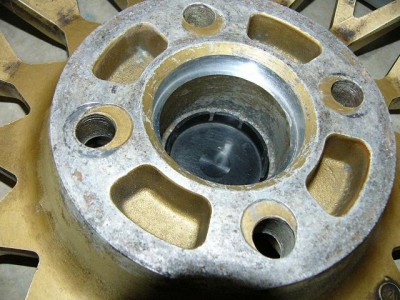

Zdar focusáři ,máte někdo zkušenosti se zvětšením středové díry na alu discích?
Rozteč šroubů 4x108 ,průměr středové díry 57mm,rozměr ráfku 14",ET 40
Ford Focus - 1,8 TDDi - 66kW - 1/2001 - Hatchback - Gold ,Obrázek

Sundat a dát na soustruch . De to není to nic složityho . :wink:

Stela:vím jak a kde je upravit , to není problém.
já chtěl vědet jestli se moc nezmění pevnost,tuhost ,jestli je to vhodné na disl ,který je těžší
atd.
abych třeba nepřejel přejezd a nepřistál na čumáku.

Hodit to na soustruh není problém ale nedělal bych to . Nevíš jakou rezervu v materiálu má výrobce a po osoustužení bys mohl dopadnout nejen na čumák. Jestli je kolo na benzíňák nebo nafťák asi nemá vliv .V nabídkách prodejců Alu kol se to nerozlišuje a váhové rozdíly aut asi nejsou natolik velké aby výrobci kol měli důvod je rozlišovat .

Zkusit se třeba zeptat někde, kde kola opravují. Tam dělají "velké" zásahy. Ti by určo věděli, jestli je to nějak nebezpečné nebo něco ... Zeptat se ve více opravnách a uvidíš. Aby Ti někdo nevnucoval svůj názor s tim, že to chce dělat, aby vydělal ...

Myslím že změna díry nebude mít žadny vliv . Jelikož středová díra je jen jako tředění a všechen tlak na kola potom přebírájí matice po utažení .(můj nazor).
jelikož vyrobci mají malé a větší středové díry pochybuji že dělají rozdílny material kůli dírám ?

Souhlasím s názorem co napsal Stela.Já mám taky udělaný větší středový díry.

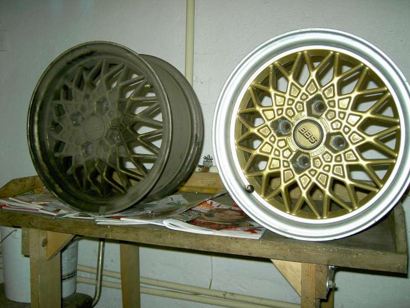

Palec4
Příspěvky: 2057
Registrován: 03.05.2008 23:20
Bydliště: Svk-Sereď
Re: zmena stredovej diery
Příspěvek od Palec4 » 11.05.2009 11:05
ty jo,stare ale pekne :wink:
ObrázekObrázek
Tabi
Příspěvky: 1144
Registrován: 26.06.2008 20:22
Bydliště: Jižní Čechy
Příspěvek od Tabi » 11.05.2009 20:12
Ty mám nachystaný na zimáky,ale potřebuju sehnat delší štefty.
Je:Fiesta mk7
zirafak
Příspěvky: 8970
Příspěvek od zirafak » 11.05.2009 22:35
Palec4 píše:ty jo,stare ale pekne :wink:
pekne?nemyslis vazne 8O :roll:
Boban
Příspěvky: 8641
Bydliště: Havl. Brod (CZ)
Příspěvek od Boban » 12.05.2009 05:56
alo jo zirafak oni sou pěkný, ale tak na autech 70 let. kamarád dělá veterány a tohle je pro ty auta opravdu paráda, ale tím bych asi skončil :idea: :wink:
Tabi
Příspěvky: 1144
Příspěvek od Tabi » 12.05.2009 19:27
Chlapy já je mám nachystaný na zimu,dostal jsem je od švagra.Zůstali mu doma po starý audině,no nekup to,když je to zadarmo :mrgreen: .Osobně bych je taky normálně nekoupil ale na zimu budou dobrý,jestli je do té doby neprodám.
Je:Fiesta mk7
Boban
Příspěvky: 8641
Příspěvek od Boban » 12.05.2009 20:26
tak s nima zatím nic nepáchej :idea: :wink:

Stela píše:Myslím že změna díry nebude mít žadny vliv . Jelikož středová díra je jen jako tředění a všechen tlak na kola potom přebírájí matice po utažení .(můj nazor).
No, myslím, že je to spíše naopak - podle mne se největší tlak (zatížení) opírá právě o náboj a proto je průměr středové díry tak důležitý :!: Proč by se pak vyráběly díry s různým průmerem (na desetiny mm), když by vystředění mohly obstarat jen matky / šrouby (jejich rozteč) :?: Na druhou stranu, pravda bude asi někde uprostřed, vliv bude mít jak průměr díry, tak i matky / šrouby :idea:
