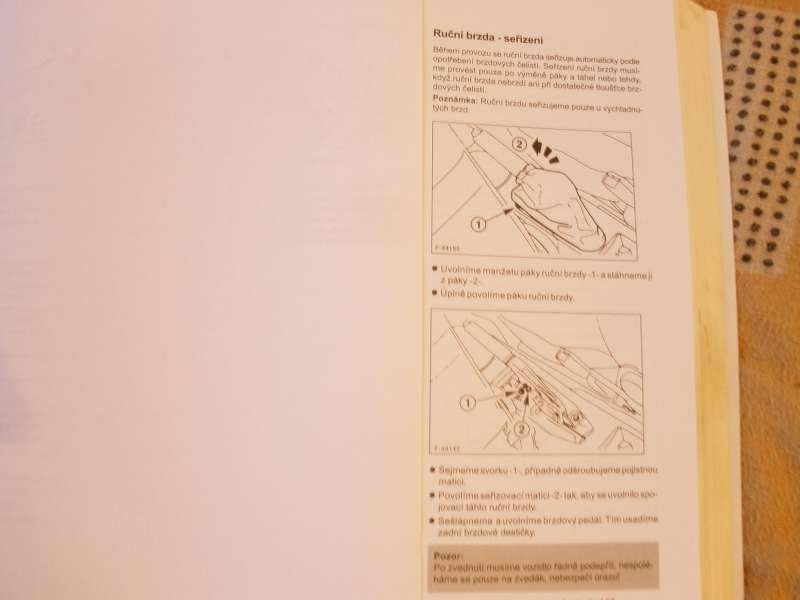

Prosím vás ako sa doťahujú lanká ručnej brzdy?
Re: Ruční brzda
Napsal: 09.07.2010 21:19
od karolkopictures
niekde vnútri,musíš dať dole tu manžetu a tam bi to malo biť
Re: Ruční brzda
Napsal: 09.07.2010 21:26
od kaminek
Fako sk píše:Prosím vás ako sa doťahujú lanká ručnej brzdy?
pokusím se ti to ofotit ,kdybych ti to chtěl naskenovat ,musel bych vytrhnout stránku :wink:
no žádná sláva asi by to chtělo jiný ruce :lol:

Díky moc za ochotu :)
Re: Ruční brzda
Napsal: 10.07.2010 21:18
od karolkopictures
super presne toto som myslel,a Ďakujem aj ja!
