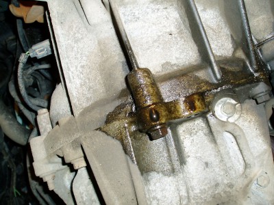

Zdravím všechny Fofíky.
Tak jsem měni čidlo tachometru a po zdárné asi 5 hodinové akci tam je nové. Ale teď mi od něho teče olej ven s převodovky. Nevíte někdo čím to utěsnit,Vytahovat se mi znovu fakt NECHCE!!
Díky za odpovědi.

Těsní to gumové O kroužky, musel jsi je při montáži asi poškodit

koupil jsem nějakej tmel na těsnění a jak zchládne motor tak ho tam narvu. Čidlo ale v žádném případě vytahovat nebudu. To je o nervy

Hmm, mám za to, že těsnění musí být "mezi". Což nebude... Ona výmněna oleje v převodovce bude dražší, než předělání toho čidla, ne? Rozhodně bych to předělal komplaet a když ne osobně, tak holt servis.

takže jsem to čidlo oblill kaučukovým tmelem a je vše v pohodě.

Obcas si to sleduj, zda tmel tesni dobre. Dostanes koupit male kulate zrcatko na teleskopickem drzaku.

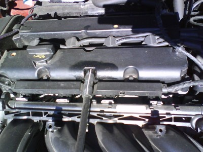

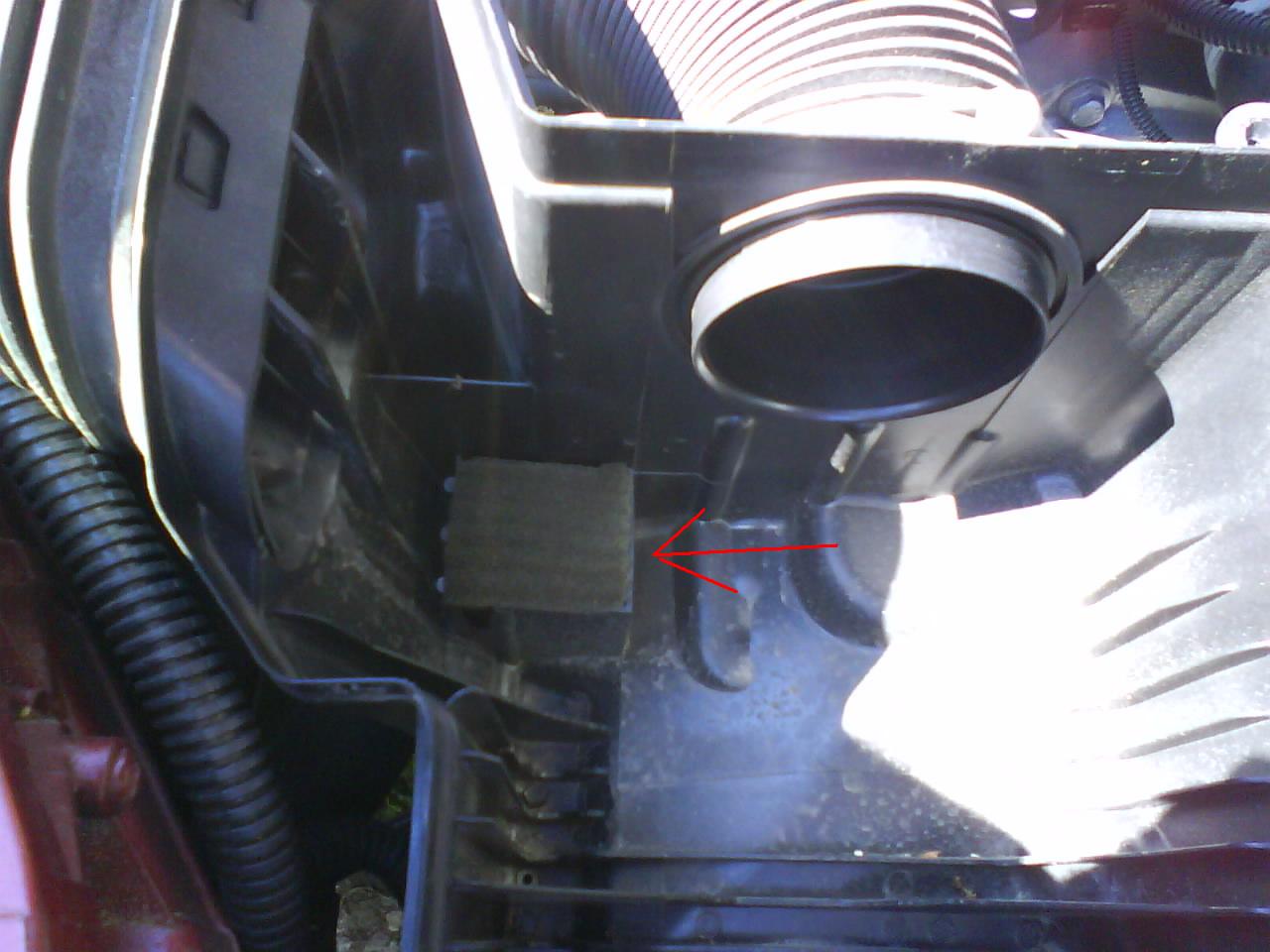

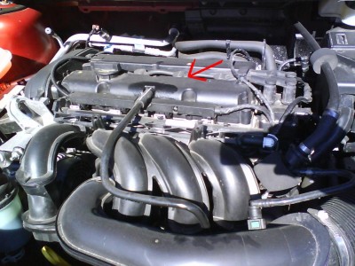

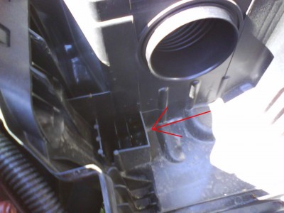

hele kluci čo mi to robi ten moj fofan, som dnes po nejakom čase nakukol pod kapotu a tam mastný flak..
ta hadička vedie do airboxu do takeho kútika zakryteho molitanom
robi to niekomu z vas co mate nove auta?

Podle mně to je odvětrávání ventilového víka.Jde vlastně o odvod výparů oleje z motoru.Utřel bych to a víc se nestaral.Maximálně můžeš propláchnout a pročistit tu hadičku.

no to ja viem že je to odvetravanie, ale prečo to netesní? mhm.. včera som umyl aj cely motor tak uvidím čo to bude robiť dalej :wink:

nenechal sis tam ubrousek od svaciny ? to vis salam dela divy :mrgreen: :mrgreen: :mrgreen:
PS : je to odvetrani vika a ten molitan filtruje ten vzduch co leti z vika
