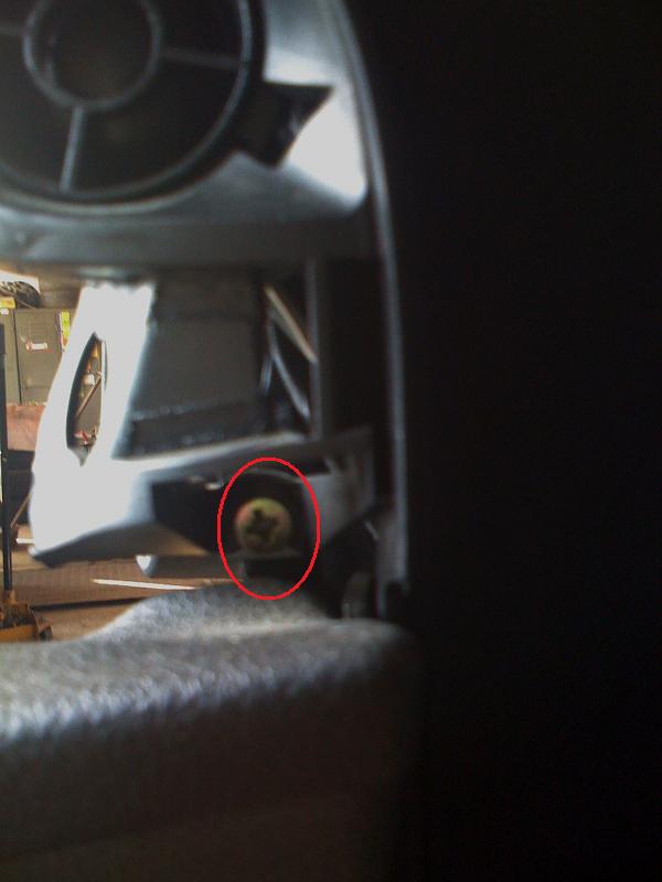

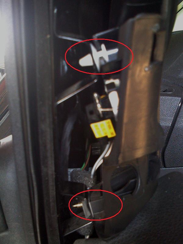

dneska jsem demontoval zpětné zrcátko (u řidiče), které jsem montoval v zimě v mrazu, takže to chtělo trochu doladit. Udělal jsem pár fotek, někomu by se to mohlo hodit.
Takže krok 1.)

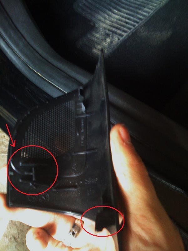

Zatlačte na bod kam ukazuje šipka,je tam dvojitý plastový "háček", chce to trochu síly,kryt se trochu ohne a je venku.Na druhé straně to drží další plastový háček (ten spodní).
krok 2.

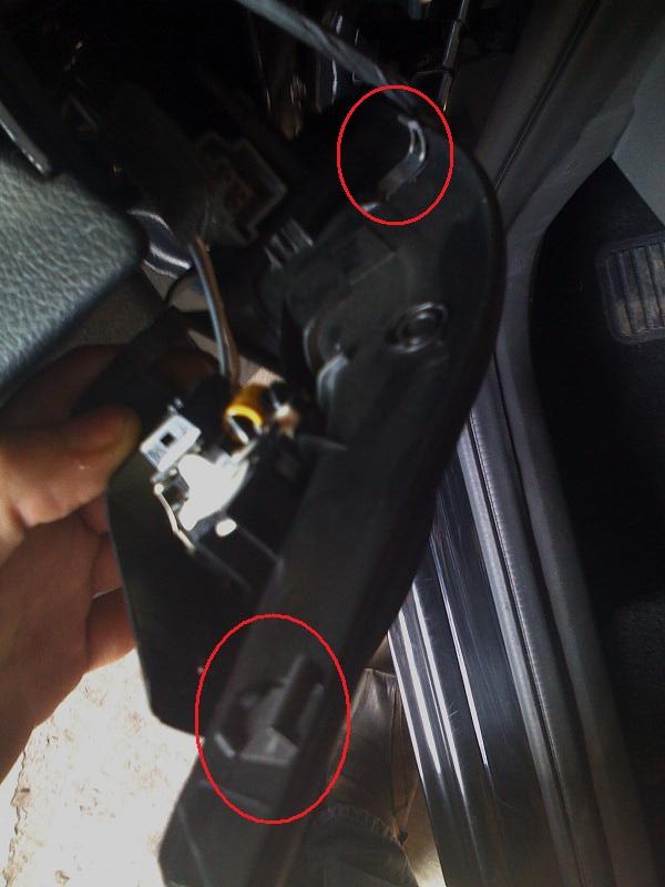

Kryt s reproduktorem drží ve 2 bodech.Je potřeba vyšroubovat vrut v dolní části (originál je asi černý:) ) BACHA AT VAM NESPADNE DO DVEŘÍ :D potom "vycvaknout" horní příchytku,stačí jemně zatáhnou.
Kolem vnější hrany jsou úchytky které jsou zacvaknuté kolem "lemu" dveří.Chce to opatrně vycvaknout.

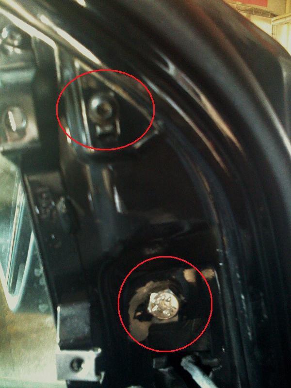

Samotné zrcátko drží na 2 šroubech.Nevím jak to vypadá v originále.Když mi ho urvaly tak mi to šecko vypadlo do dveří.Takže sem musel improvizovat.
Potom je zrcatko volné.

ten krizak na 4 a 6ka na 5tem obrazku nejsou original co ?
Dajlr
Příspěvky: 60
Registrován: 04.05.2008 20:11
Re: Demontáž zpětného zrcátka - Navod
Příspěvek od Dajlr » 22.03.2009 10:14
Nn spadli mi do dveří takže jsem musel improvizovat.
