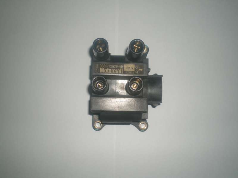

polytar
Příspěvky: 104
Registrován: 04.04.2008 21:57
Re: 3 válce
Příspěvek od polytar » 22.03.2009 23:43
Pokud chceš, mám jednu starší ale funkční doma...
Edit: myslím cívku :)
