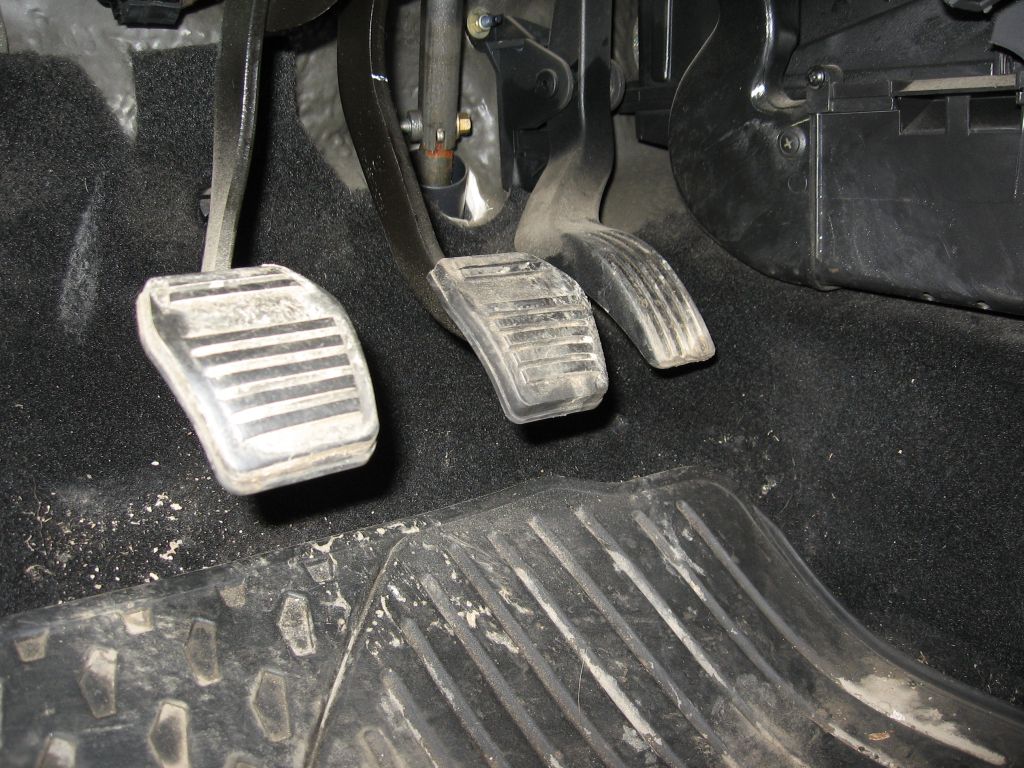

Ako vysoko mate spojkovy pedal na FoFo?
Mne sa zda, ze ten moj je nejak vysoko. Ked je v hornej polohe, tak je asi o 2-3 cm vyssie ako brzdovy. Mam s tym problem. Ked pustam spojku pri pomalych rozjazdoch, tak mam taky cudny pocit - najprv spojka zabera pomaly, auto sa pomaly pohyna, potom ale akoby zabrala viac a s autom trochu cukne, kedze ho motor potiahne. Pri tom vacsom zabere mam aj taky pocit, akoby trochu zatrialslo s autom. Nie je to take citelne, ze auto skace, ale trochu to tam proste citit. Uvazujem nad tym, ci to nemoze byt prave tym, ze mam spojkovy pedal podla mna vysoko, a kedze spojka zabera trochu vyssie, tak to neviem jemne regulovat v takej pre mna vysokej polohe. Skusal som aj spojku, ci nahodou uz nezabera prilis vysoko. Po prestudovani tohto fora ohladom spojky som teda skusal, a vyzera ze spojka je zatial OK. Mam najazdenych 111000 km, auto mam pol roka, dovoz z D. Auto akceleruje aj do zatacok (v pripade poloosi - vychadzal som z toho, ze by malo triast pri akceleracii do zatacky) uplne v pohode hladko. Skusal som aj odpich z miesta na vysokych otackach - v pohode auto som chvilu udrzal na 5000/min, kolesa presmykovali na mieste, sice som sa skoro nepohol, ale moje nove zimne Bridgestone-y dostali trosku zabrat. Snad im to as tak neuskodilo, normalne takto nejazdim. Z toho co som skusal sa mi zda, ze spojka je este OK.
Inac co som cital tu na fore, ze niekomu pozreli spojku a povedali mu v servise ze este vydrzi... mne v servise (nie oficialny Ford) povedali, ze sa spojka takto pozriet neda. Ze ked sa to uz rozoberie, musi sa to uz rovno vymenit.
Neviem si ten pedal nejako znizit sam?

Re: Spojkovy pedal - vyska
Ja mam ten isty problem teda nevadi mi to pri jazde ale mam ho teez visie ako ostatne uz ma strasili aj tak ze je spojka v tahu ale myslim ze to neni nejaka velka zavada dufam ze sa tu niekde najde neaky odbornik na to !
Niekdo niekde pisal ze spojkovy pedal ma neaky valcek a ze ked ten je zavzdusneni tak robi galibu ale neviem neako mi to neprekaza ta vyska a uz som si asi na to zvikol , ale kazdopadne by som aj ja chcel ho mat v povodnej polohe !

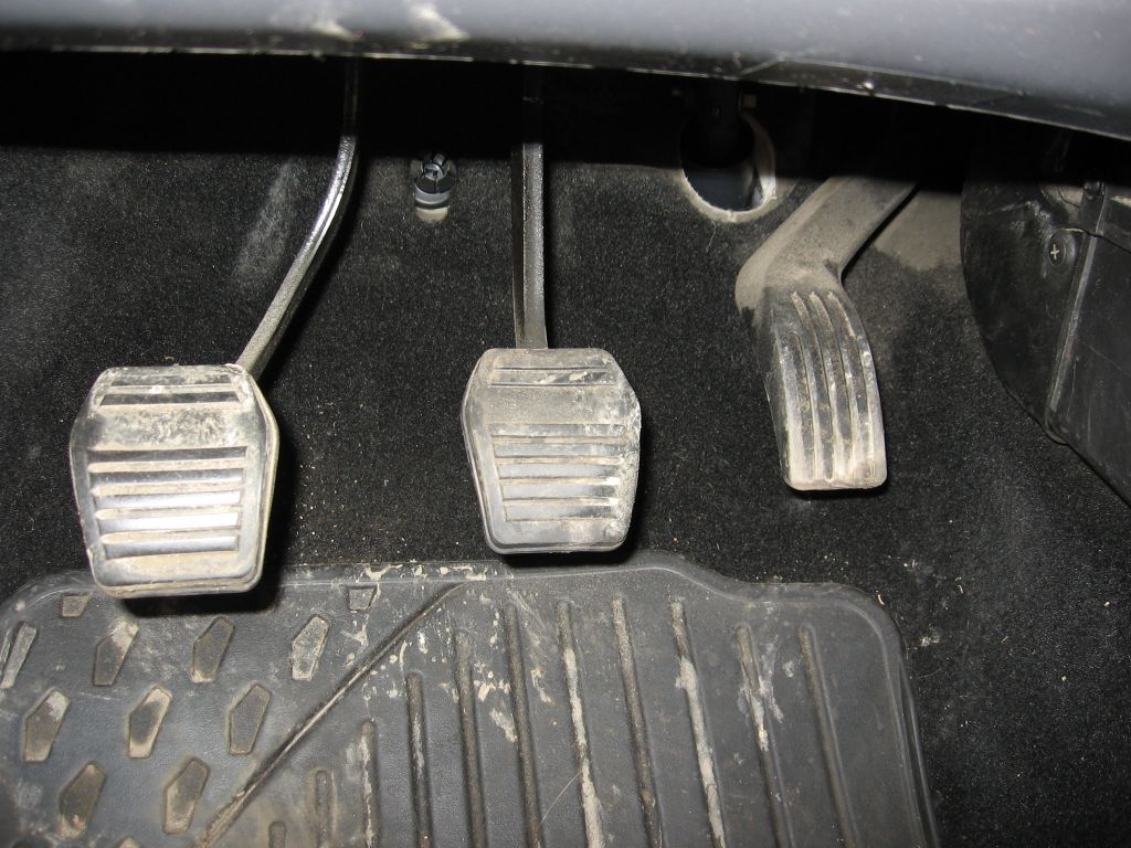

Pánové, nechci nic říkat, ale nebude to náhodou normální. Mám taky spojkový pedál výš než ostatní a to mám spojku novou a vše zkontrolované. Vše funguje tak jak má. Prostě toto bych neřešil a jezdil dál. Je ale pravdou, že buď bych uvítal mít ten pedál níž a nebo mít výš odkládací prostor pro levou nohu. Není to zrovna dobře ergonomicky vyřešeno. Jako spousta věcí v interiéru focusu.
Je to fakt, odkládací prostor pro nohu vedle spojky je o hodně níž než spojka a je to nepohodlné, nezkoušel jsem to ale určitě by tam šlo přilepit nebo přišroubovat třeba dřevěný špalík, ale rozhodně bych ho tam nedal na volno aby se nedostal pod pedály mohlo by to být životu nebezpečné, takže kdyby něco můj nápad to nebyl
cau, mam uplně stejnej problem. Koukam , že to bude asi normalní. Každopádně mě to dost štve. Musím zvedat celou nohu, abych ten pedál moch pohodlně sešlápnout.
To se asi moc pánům u Fordu nepovedlo.
