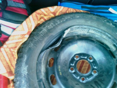

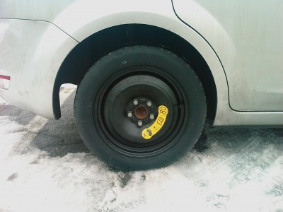

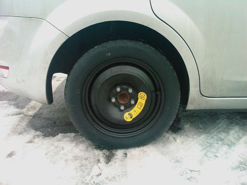

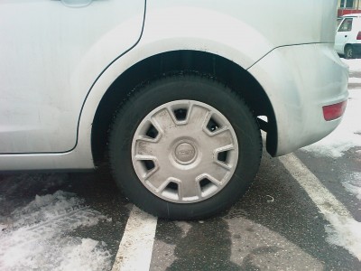

auto už je v servisu. Moc mi k tomu neřekli, kouknou na to a pak zavolaj. Přidávám fotky, který sem ráno nafotil. U toho bouranýho kola si můžete všimnout, jak je posunutý dopředu. :roll:

Pohnutá náprava
Pohnutá náprava
Levý kolo na porovnání
Zničenej disk
Zničenej disk
