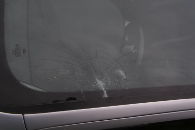

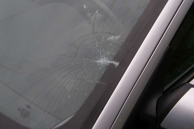

Tak já jsem dopad si takhle. Holub asi ve 100km/h. Nevíte kolik stojí nové i s prací. Pojištěný to samozřejmě nemam a chtěl bych zas vyhřívaný a pokud možno s tím šedým pruhem.

Re: Špatné rozmrazování čelního skla - Mondeo
gines: my máme MKI vyhřejvaný a nový stojí buď 10 nebo 12 litrů - počítám že na tvoje to bude podobné

gines
- Příspěvky: 1780
- Bydliště: Plzeň
Sakra kdybych ho měl alespoň pojištěný.
