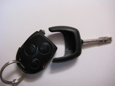

Jojo, jak to naprogramovat sem věděl, popřípadě pohledám, ale nozmálně to zamiká, odemiká jako by nic, jen to nebliká, tak první pokus bude odpojit znovu baterku, třeba se to probere. Potom bych přeprogramoval ten klíč... Ale chtělo by to už vyměnit klíček, protože už není zrovna nejmladší a když tam dám horší baterku, nějakou No name tak to nechce zamikat.. ale počítám že ten klíč bude tak za dvoječku minimálně. Díky za rady.
Mondeo V6 r.v. 98 5dv.Ghia zelen metal, STkit, 17" alu + 215/45/17 předek, 225/45/17 zadek, podvozek -35mm
pracovně levnější jezdidlo,nezabte mě - fiat marea wejkend 2,4TD HLX
Rumcajs1
Příspěvky: 5882
Bydliště: Jihlava
Re: Blinkry
Příspěvek od Rumcajs1 » 31.01.2009 20:17
ty nemáš klíček složenej ze dvou částí? Já jsem nechával dělat jen tu hlavici s klíčkem a stála snad 300 Kč
Boban
Příspěvky: 8641
Bydliště: Havl. Brod (CZ)
Re: Blinkry
Příspěvek od Boban » 31.01.2009 20:48
to jo, ale druhá půlka tak litr
Rumcajs1
Příspěvky: 5882
Bydliště: Jihlava
Re: Blinkry
Příspěvek od Rumcajs1 » 31.01.2009 21:02
no, tak to minimálně. Ten bych nechtěl dělat
