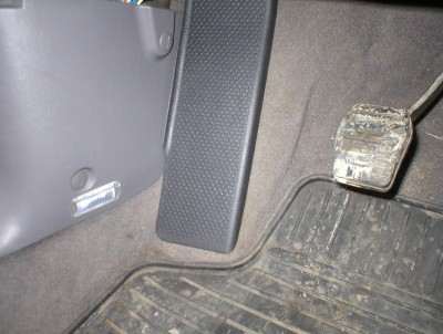

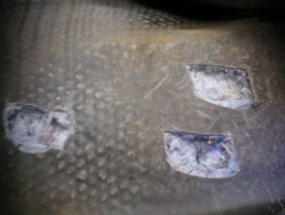

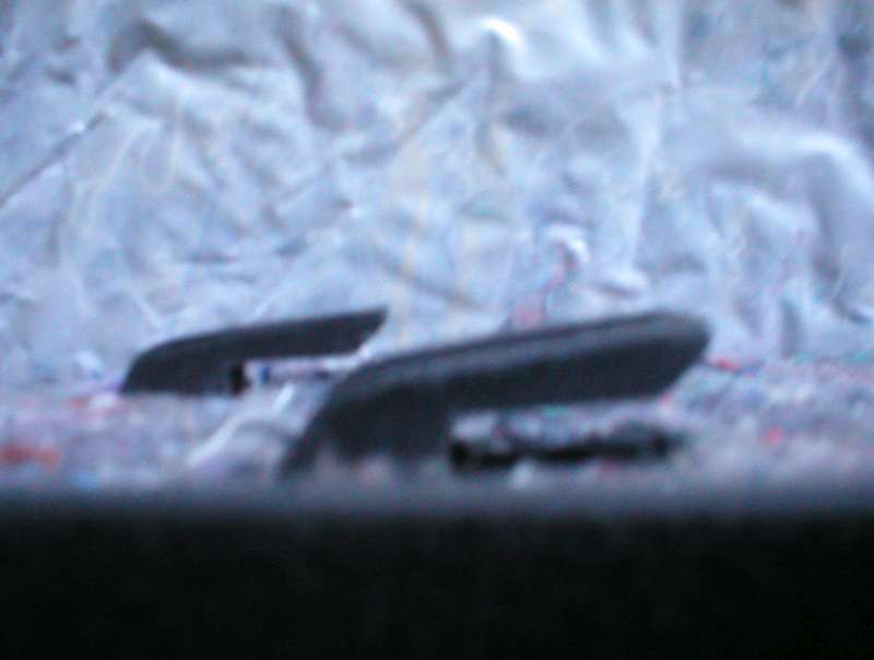

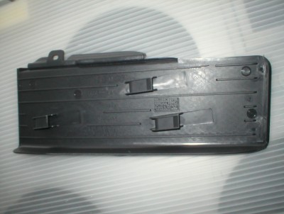

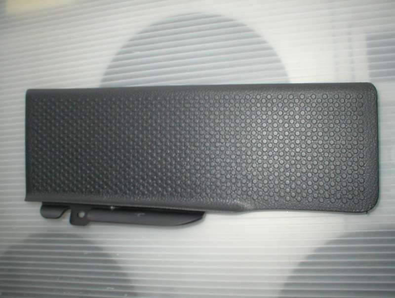

Operka je z oct.II č.dilu 1 K1 864 777 B
u lemu nahoru se vse odbrousi a lem dolu se snizi na brusce o 7 mm

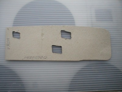

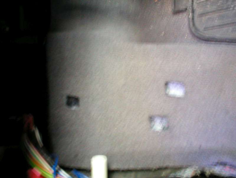

z tvdeho papiru udelate sablonu,cim presneji budete pracovat tim lepe
Ford Focus Ghia, 1.6 (74kW), 1999, kombi, stříbrná metal
forbes
Příspěvky: 517
Bydliště: Mladá Boleslav
Re: Operka pro nohu-navod
Příspěvek od forbes » 25.01.2009 11:04

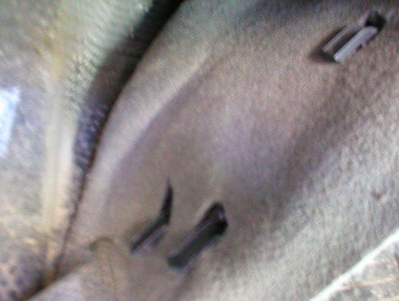

propilujete drzaky plochym pilnikem aby se tam vesel koberec,a podlepite filcem nebo necim podobnym abyste vyplnili prostor mezi kobercem a operou
Naposledy upravil(a) forbes dne 25.01.2009 23:03, celkem upraveno 1 x.
forbes
Příspěvky: 517
Příspěvek od forbes » 25.01.2009 11:11

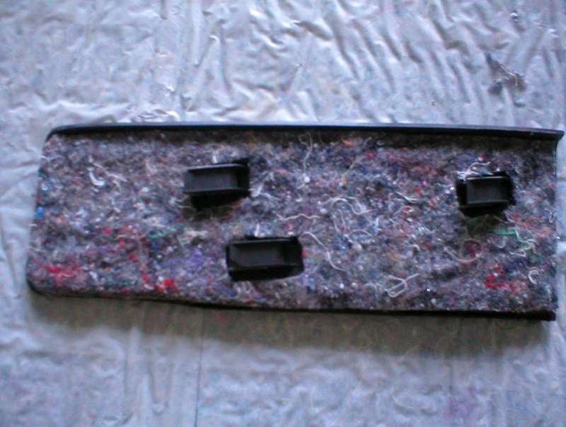

podle sablony vyrezete koberec cim presneji to vyrezete tim mene to bude mit vuli do stran,filc pod nim vyrezete trosku vic aby se tam vesli ty packy

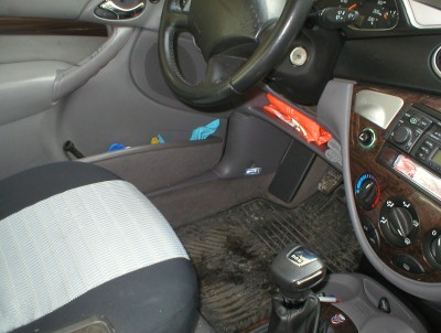

sundate oblozeni abyste mohli nasadit operku na koberec,polozite koberec s operou na sve misto nasadite oblozeni a jeto tam

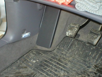

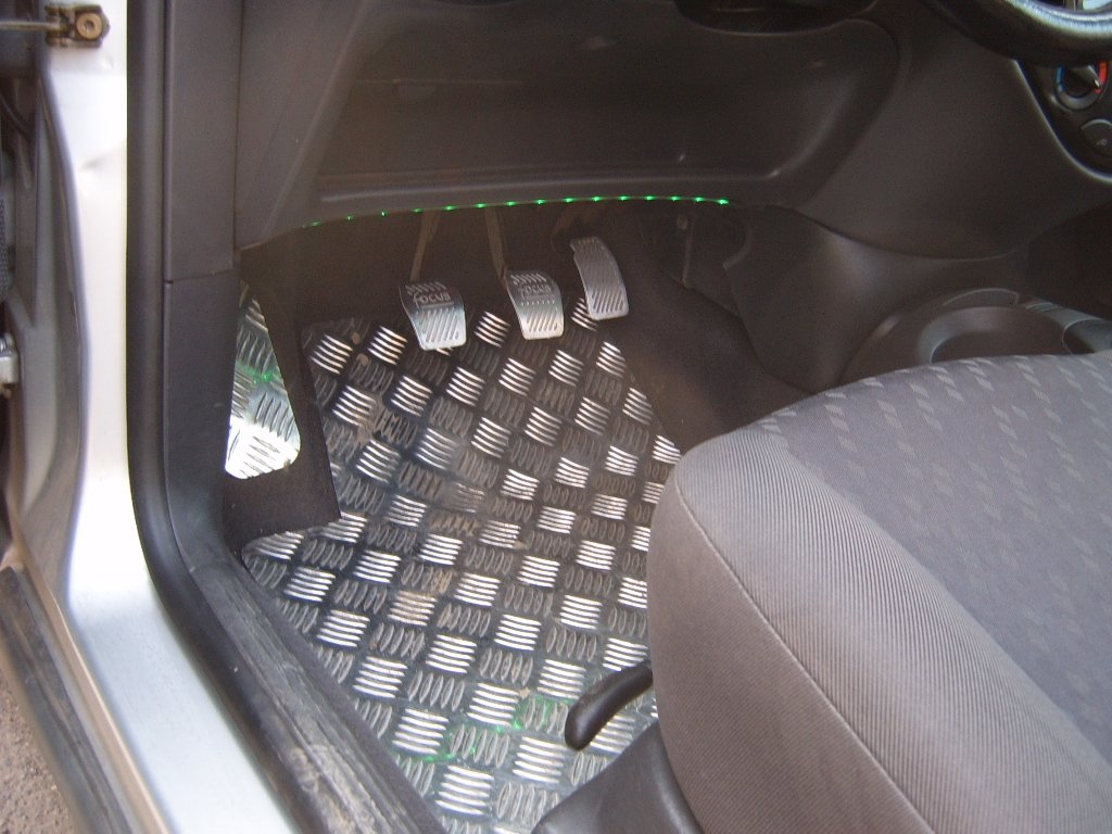

no a takhle to vypada :wink:
