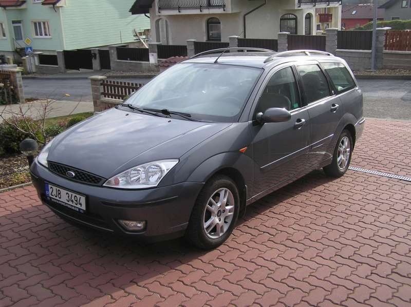

Udelam lepsi fotku, ale ted to nepujde - auto je spinavy, meju jen rucne, takze musim pockat az trochu povoli mraz ...
Edit: ale trochu to na tech uvodnich fotkach videt je :
http://forum.ford-focus.cz/download/fil ... &mode=view
