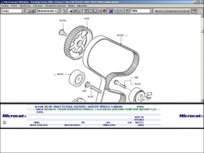

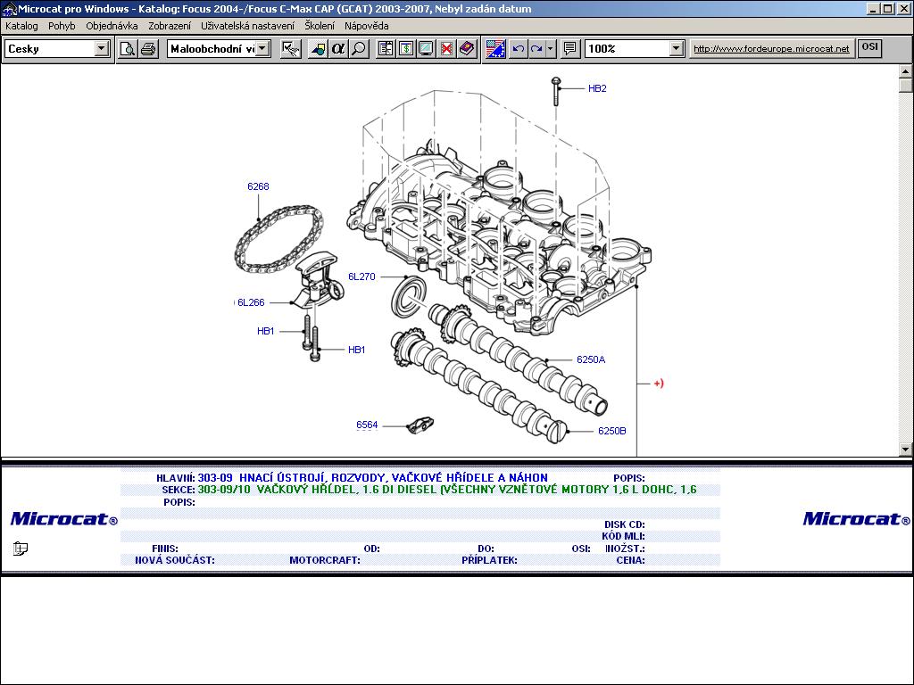

Ještě k tommu původnímu, má tento motor rozvodový řetěz, nebo řemen a kolik by stála popřípadě jeho výměna :?: Nalítáno totiž bude mít okolo 100 000 km, tak bych chtěl (jestli má řemen) raději preventivě vyměnit.

Má to řemen, před chvílí jsem na to koukal, tak snad je to pravda, Focusí a ještě navíc naftový motor je pro mne zatím totální black box (vlastně dark grey box :P ), u Feldy jsem trochu věděl co kde je k čemu dobré.

Má opravdu řemen a měl by se měnit při 150000 km, takže pokud věříš tachometru tak máš ještě čas. Kolik stojí v origo dílech nevím, ještě jsem to nezjišťoval. Zkouším věřit svému tachometru který mi ukazuje 85000 km, takže bych na něj ještě měl něco najet :mrgreen:

Ten motor ma rozvodovy remen, ktory pohana 1 z vackovych hriadeli. A kedze je to 16V tak obe vackove hriadele su spojene retazou - vid obr.
retaz
retaz
remen
remen

A nepletli si prave remen s retezem? Pokud jsem nekde cetl, tak i ten ma doporucene intervaly vymneny... Kazdopadne je servisni interval v servisni knizce, resp. v navodu k pouziti.

Tak jsem se špatně podíval. Motor 1,6 TDCi má servisní interval výměny rozvodového řemene dle ETISU: 240000 km

Re: 1.6 TDCi 80kW řetěz, nebo řemen ?
Příspěvek od Norbert » 13.01.2009 16:11
Takže upresnite mi to prosím. Klin. remeň som už menil pri 115t. km (to je ten od alternátora), ostáva už iba reťaz pri 240 000km, je to tak? Nič iné sa v motore nemení? 1,6TDCi 80kW.
