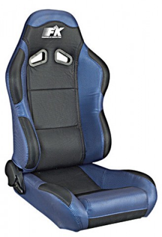

Tak o tomto taky dlouho přemyšlím vím že Blaaana ma od FK myslím .
Furt se rozmyšlím ty moje orygo maj bagy tak jestly to vyměnit.

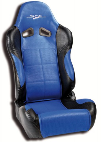

Ta prva sa mi najviac paci.Co to vyde na focusa???Kolajnice tam sedia ci to je univerzal??

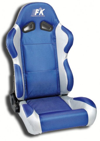

Mě osobně by se zamlouvaly tyhle, ale bohuzel je to jina cenova kategorie :roll:

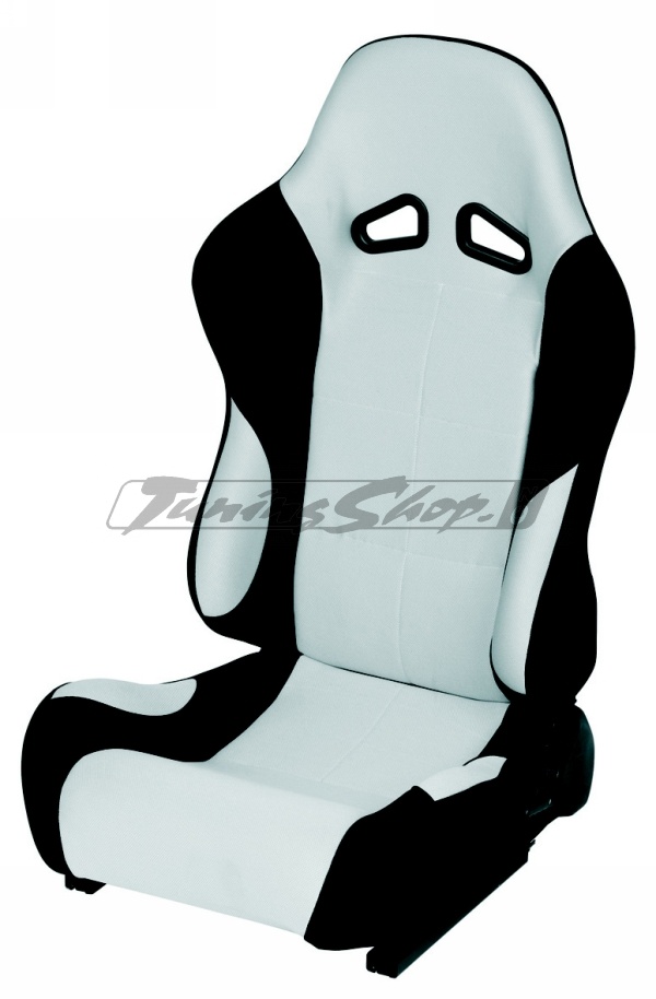

jestli to bude někomu ještě platný tak ja sem do auta instaloval tyhle sedačky
http://client.carstyling.ro/webshop/images/SIENA_NE.jpg
do toho miho fofo se hodily výborně :) protože maj na okrajich takovy střibrnošedý křivky jako sou ty lišty na dveřích
