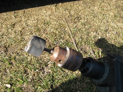

Lišty jsem od dveří "odřezal" kartou do bankomatu, která to nakonec nevydržela a zlomila se
. Bacha na to, ať si nepodrápete dveře
To lepidlo co tam po nich zůstalo jsem nejdřív zkoušel dostat dolu teplou vodou a hadrem, ale bylo to zbytečný trápení. Vůbec to nešlo. Pak jsem si udělal ten přípravek do vrtačky z kusu gumová hadice a šlo to dolu jedna báseň. Na dveřích potom zůstane trochu stopa od toho gumování, ale to stačí lehce rozleštit tempem a je to.
Jen je opravdu znát, jestli se to dělá na sluníčku nebo ne. To co jsem dělal ve stínu šlo o něco hůř.
Přidávám videjko přímo z gumování a fotku toho přípravku do vrtačky.
Auto hrozně prokouklo, zítra, pokude nebude pršet, to nafotím a vyvěsím go galerky
[youtube]http://www.youtube.com/watch?v=-ZOGxKE0QUY[/youtube]

Tak to jsi mě uplně dostal. Takovou recenzi jsem ještě neviděl. Vypadá to že se do toho taky pustim. Neměl bys ještě návod na ten přípravej na vrtačku? Jen doufám že to s vrtačkou nedopadne jako u leštění kol. Uplně jsem jí celou vymlel že z ložisek nic nezbylo.

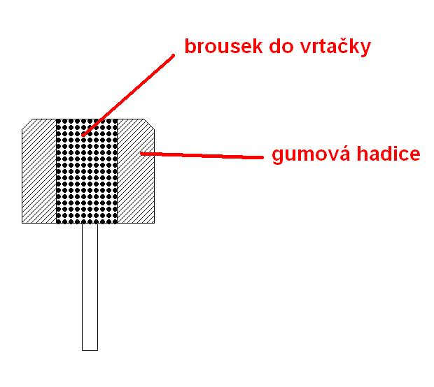

Vrtačce nic neuděláš, neboj, stačí malý točky a máš to za 15 minut hotový
Přípravek z něčeho uděláš, z čehokoli, kus gumy ze která vyřízneš kolečko, provrtáš, protáhneš šroub, z obou stran to vytneš matkama ať se to neprotáčí a upneš do vrtačky.
A nebo to uděláš jako já, na starej brusnej váleček natáhneš gumovou hadici

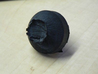

když vidím ten brousek uprostřed, bych měl strach a nechal bych tu hadici klidně s přesahem a je vidět, že to jde supr, já měl tenhle silentblok tuším z motoru š120, jednu stranu sem odřízl a druhou upnul do vrtačky.

přesah jsem tam nechal a i tak jsem to každou chvíli kontroloval jestli tam tý gumy je ještě dost. Ale tím brouskem by to šlo taky né
