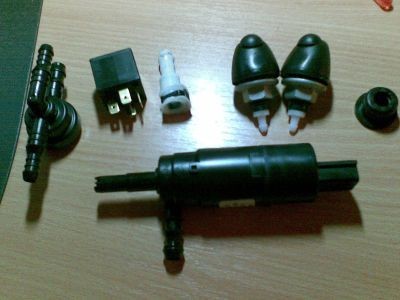

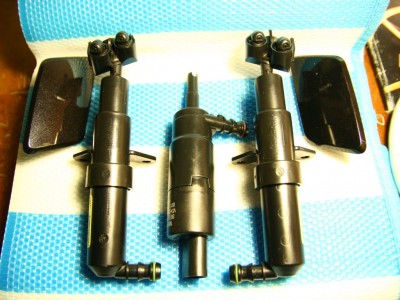

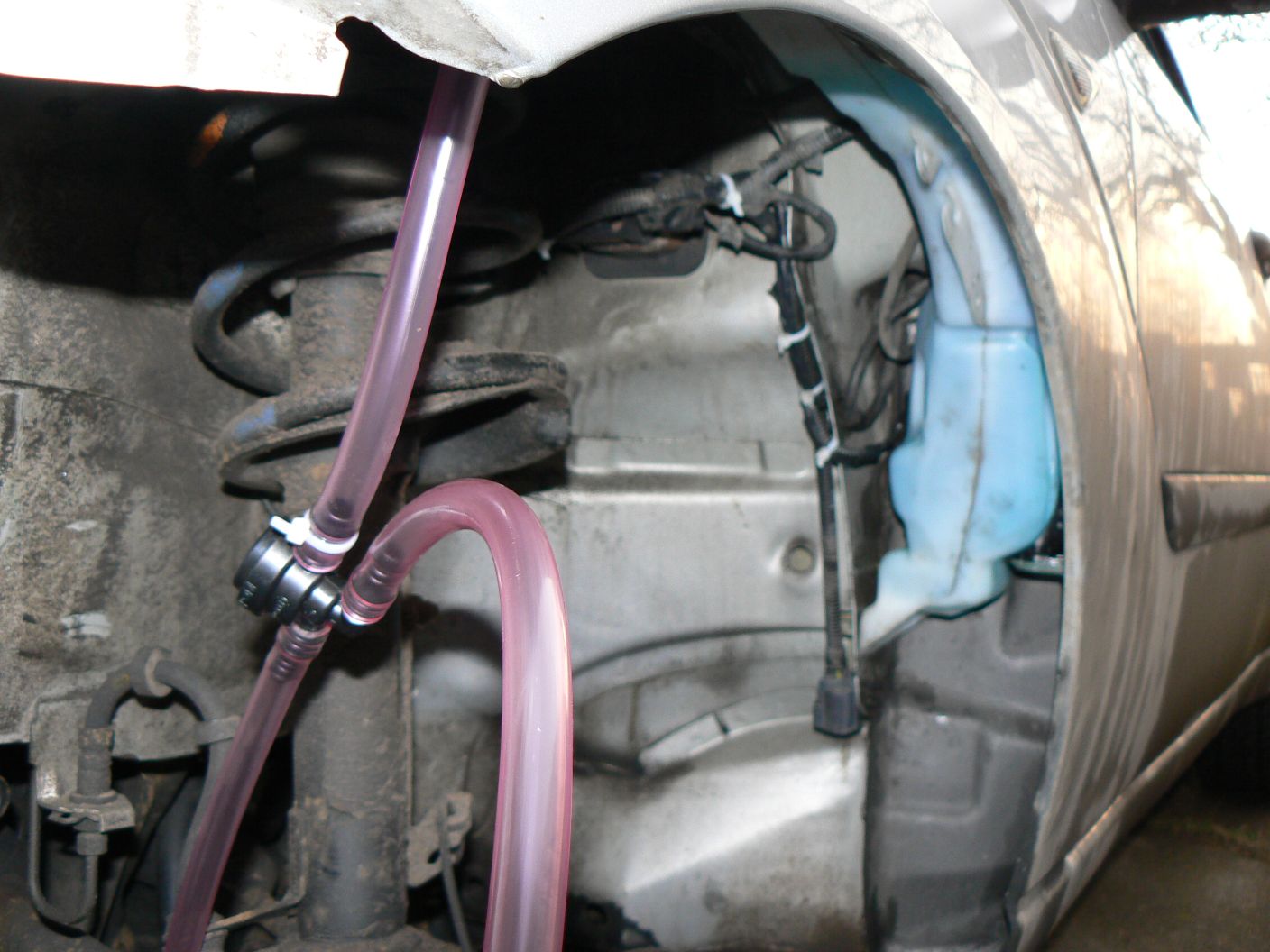

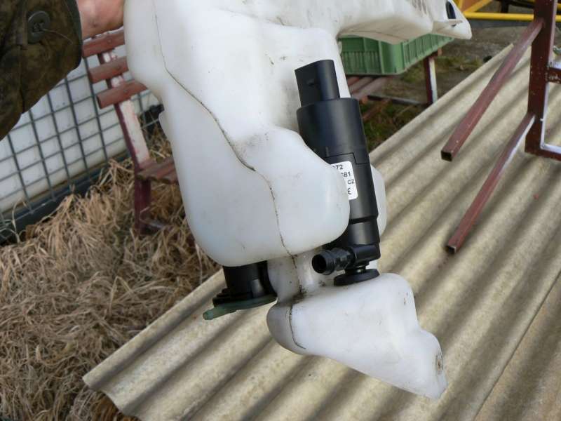

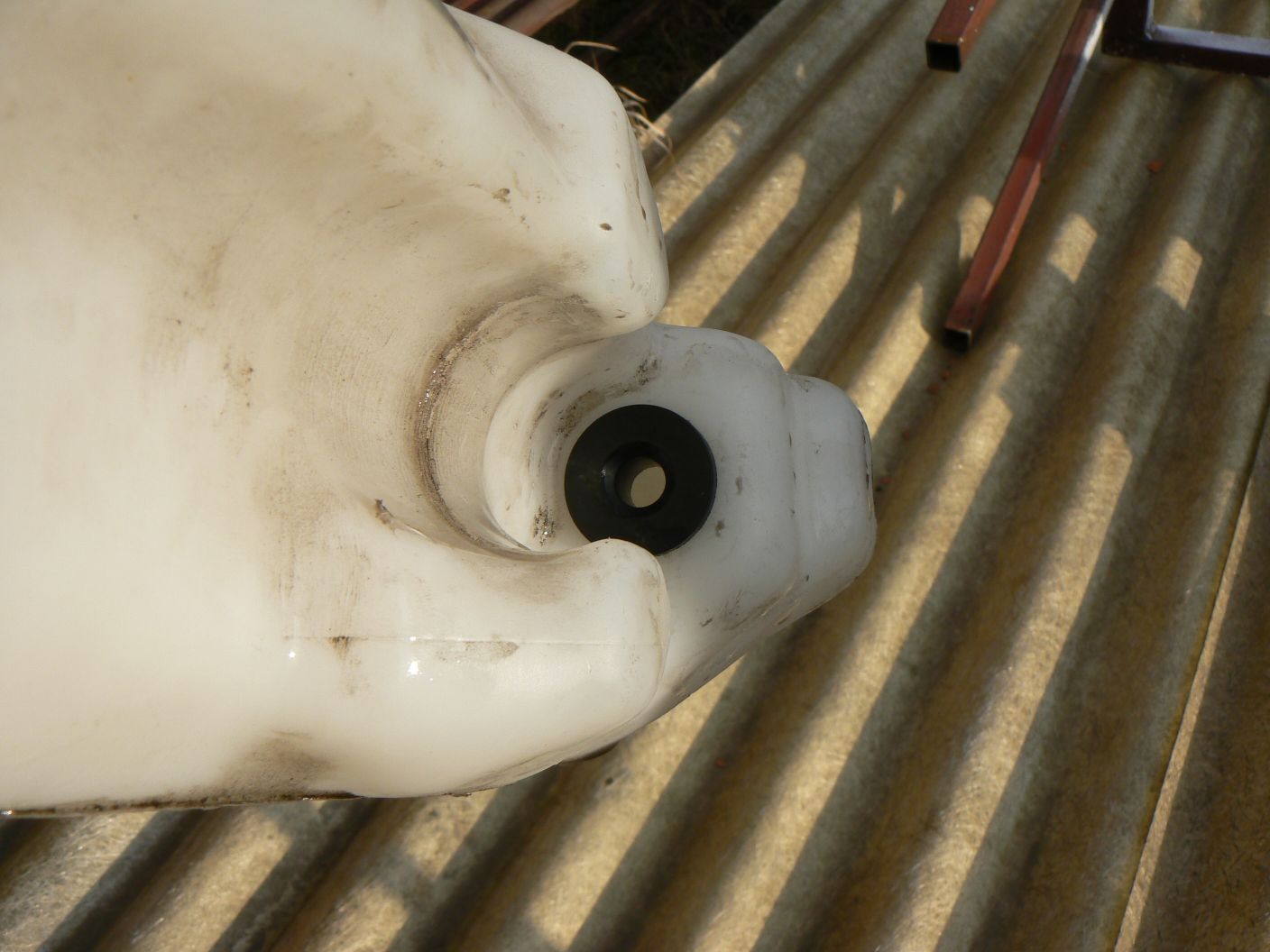

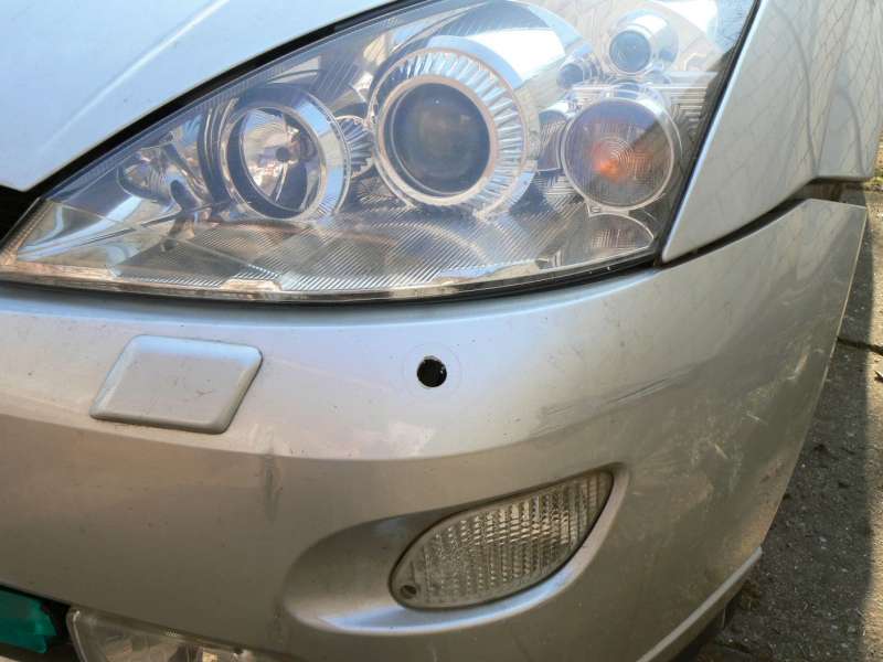

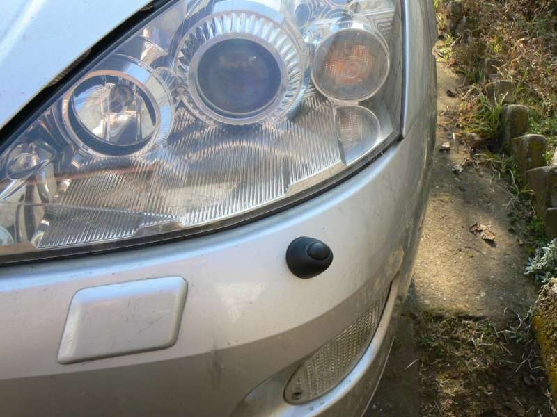

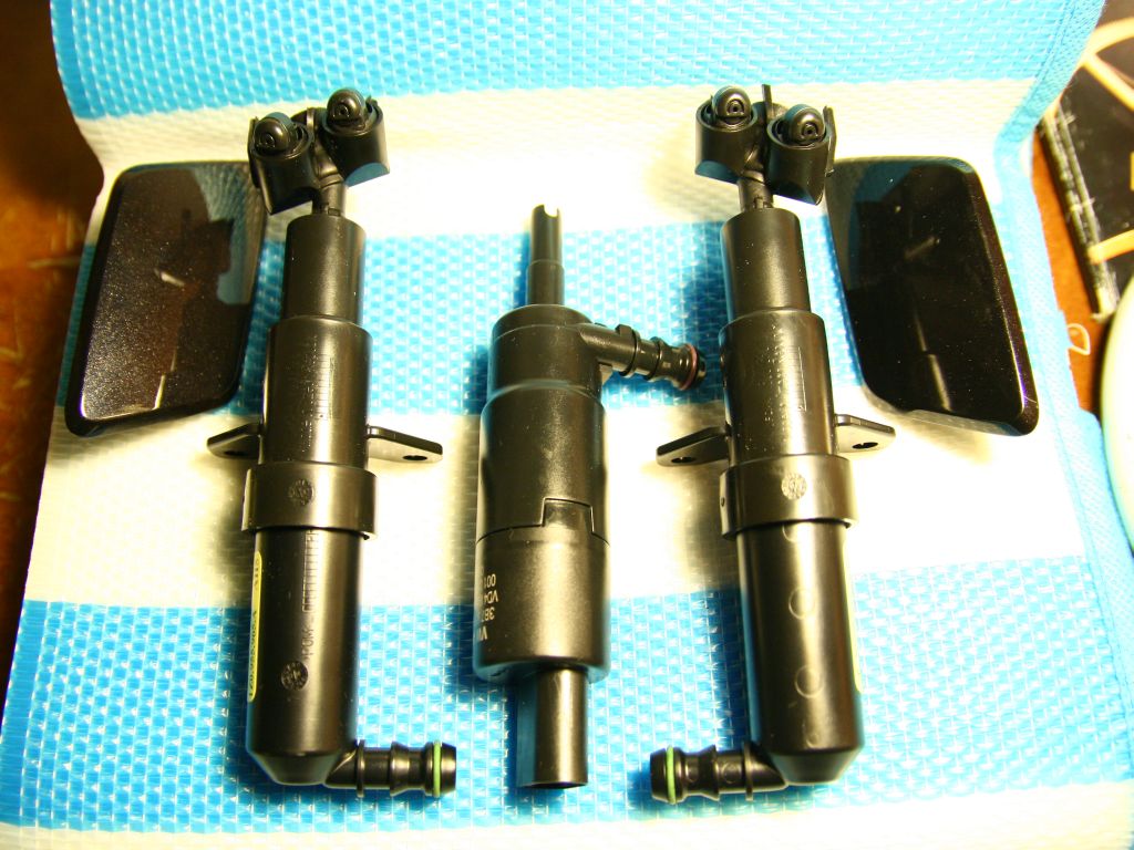

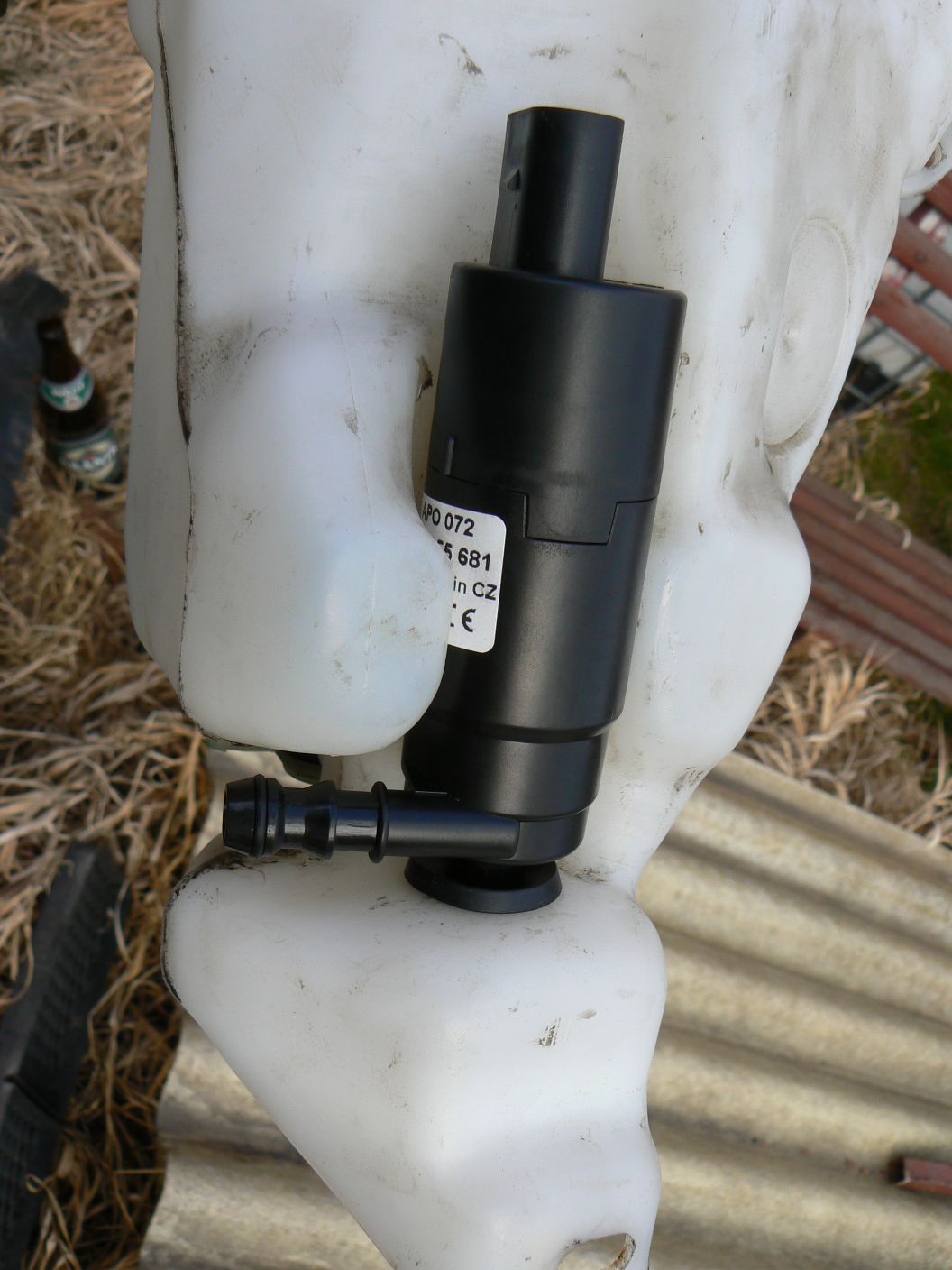

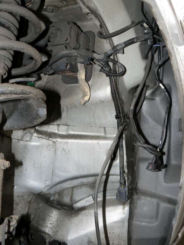

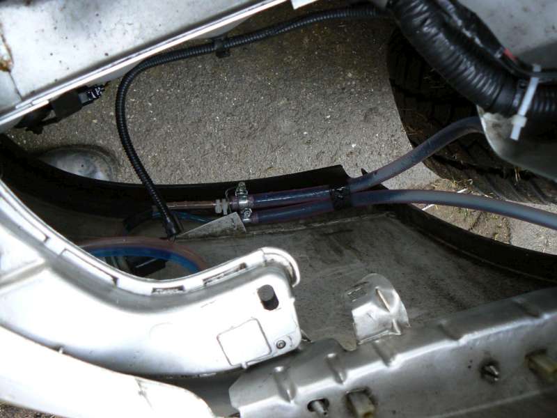

Jelikož mám origo xenony ,tak jsem řešil problém ostřikovačů světel (kdybych věděl předtím ,že mám přípravu na origo ostřikovače ,tak tam dám origo) . Nakoupil jsem veškeré potřebné věci ,jako je vysokotlaké čerpadlo (použil jsem ze Š.Octávky) + těsnění ,pak rozdělovač vedení hadic také ze Š. O. a pak ostřikovače z Renaulta Megane ,pak jsem si nechal vyrobit redukci na hadici (velikost si nepamatuji,je to na propojení hadic od rozdělovače a samotných ostřikovačů ) ,ještě bylo potřeba jedno relátko a jeden spínač (jelikož jsem si chtěl sám ovládat kdy budou světla ostřikovaná) a samozřejmě hadice (dají se koupit v mototechně) A pak už jen dát vše dohromady a zapojit elektriku. (popis je jen stručný,středně zručný člověk si to zapojí podle sebe ,jak chce )
vyvrtat  díru na ostřikovač ,je tam zevnitř značka na umístnění origo ostřikovačů
osadit vysokotlakým čerpadlem ,krásně tam drží v origo výliscích
vytáhnout nádržku ostřikovačů a vyvrtat patřičnou díru na těsnění

a tohle je potřeba koupit + hadice a td.
takhle vypadá origo příprava na ostřiky a ......
připevnit hadice ke karosérii a dát redukce na hadice
natahat hadice a umístnit rozbočku

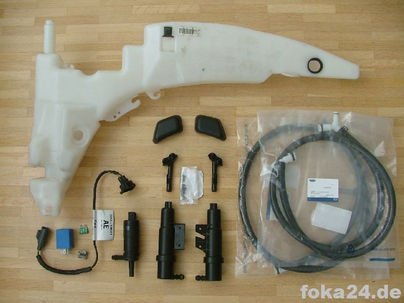

Tak jsem koukal na netu a není problém koupit čerpadlo z OCHCAVIE+TRYSKY, nějakou nádobku a udělat to přesně jako Wolf2. Otázka jednoho odpoledne.

UPE: už mi cvaklo, že motorek je v origo nádobce.

A na tom obrázku je sada z koncernu WV z polska (nová) za cca 1200. Je problém ty trysky uchytit nebo ne? fakt do těchto bych hned šel !!! fakt se bojím toho, že je neuchytnu...že tam nebude kde...ale vlastně wolf2 tam krytky měl, tudíž by to nějak jít mohlo... HELP
UPD: tak je tam rozdíl, našel jsem obrázek na focusy.

UPE: už mi cvaklo, že motorek je v origo nádobce..
1) já mám jen malé tlačítko na spínání ostřiku ,tak tam musí být relátko
2) přesně jak píšeš ,beru kapalinu z nádobky pro ostřik skla .
