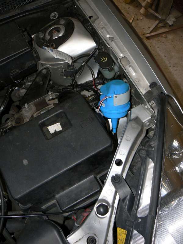

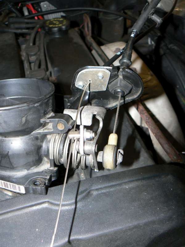

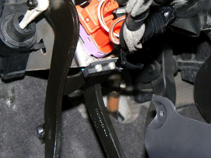

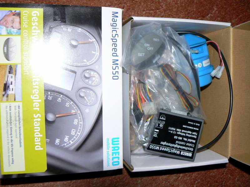

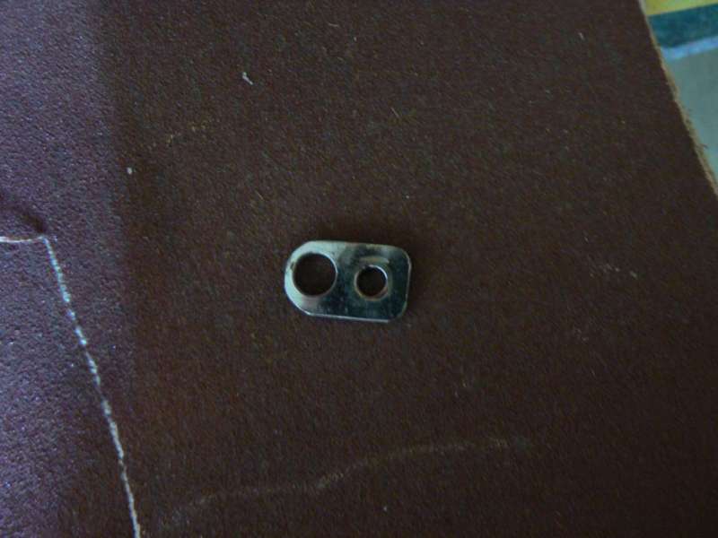

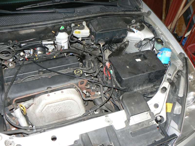

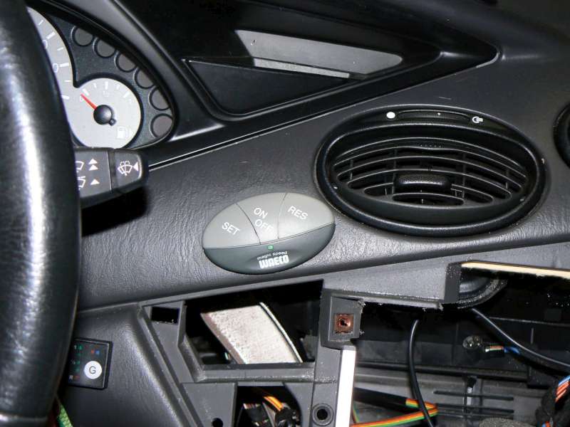

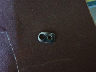

Tak už mám namontovaný tempomat.Montáž zabrala jedno odpoledne. Je potřeba vyrobit sponu na přichycení k táhlu klapky (měla by být v balení i kuličková propojka,ale nějak jsem ji tam nenašel) a ohnout plíšek na držák magnetického spínače spojky a průchodku držáku lanka tempomatu . Signál na rychlost jsem vzal z vodiče ,který vede do autorádia zeleno/........ ,podtlak jsem řešil připojením se na vedení podtlaku pod klapkou .(popis je jen stručný,středně zručný člověk si to zapojí podle sebe ,jak chce )
vyrobit z plechu držák magnetického spínače spojky

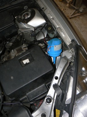

jelikož je v 1,8 málo místa ,tak jsem servo umístnil tady
někam umístnit ovládání
vyrobit spojku na propojení lanka a táhla klapky (měl být v balení kuličkovej ,ale nebyl)

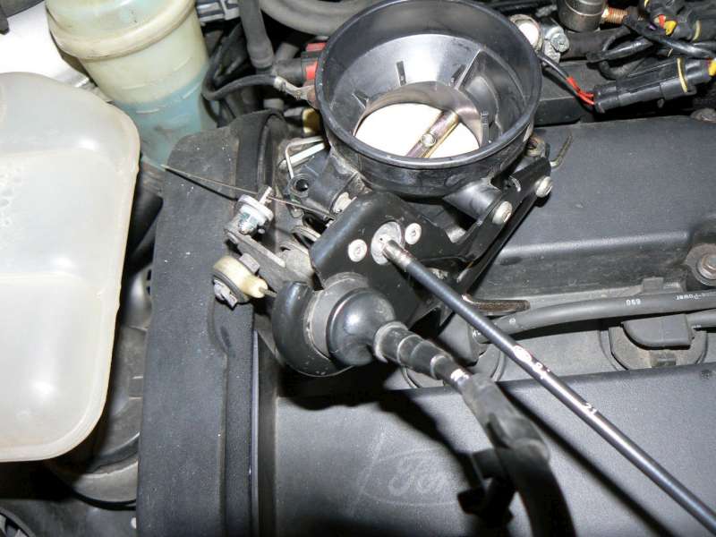

vyrobit a upevnit průchodku lanka

Mám dotaz vývod k posilovači brzd mám bokem ze sacího potrubí za motorem, jenom je to docela tvrdá trubka a v sání motoru je jenom zastrčená a těsněná asi na kroužek.Moc se mi na to nechce chytat . Jinak jsem objevil na stejném sacím potrubí pryžovou hadici ta vede dopředu pod termostat a dál jsem to nenahmatal. To je ta hadička kam jsi to připojil , píšeš připojení pod vedení pod klapkou?

u 1,8 (myslím si ,že i u ostatních motorizací) je pod klapkou několik vývodů na podtlak a jsou tam i bílé záslepky ,které stačí jen vytáhnout a napojit hadici ,třeba takovou podobnou co už tam jsou (koupíš na vrakáči :wink: ) a máš vyhráno a nemusíš řezat žádnou podtlakovou hadici . Jinak nikdy se nenapojuj na podtlakovou hadici od BRZD ,aby se nestal maler :wink:
