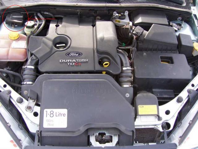

Ahoj,
K čemu slouží ta plastová krabička nad předním tlumičem (viz. foto) ?
V mém autě není, tak nevím jestli to něčemu nevadí?

tak ti to nepojede jak ma , je to zasobnik podtlakoveho vzduchu na ventily co ovladaji turbo .

foki píše:tak ti to nepojede jak ma , je to zasobnik podtlakoveho vzduchu na ventily co ovladaji turbo .
Díky za info,
koupil jsem focuse nedávno, zdá se mi, že jezdí dobře.
Co se mi akorát nezdálo bylo cukání při přidání plynu v určitých otáčkách a při zahřátem motoru, ale o tom tady toho bylo napsáno celkem dost.
Mohla by to být příčina?
Nevíte na kolik může ten zásobník stát?
Jo a ještě dotaz: můžu s tím jezdit než to opravím nebo bude lepší když auto zatím nechám stát?

Tak už jsem dostal odpověd:
"Tento Vámi popisovaný díl je rezonátor podtlakové regulace EGR ventilu a
turbodmychadla.Slouží k uklidnění vzduchu, který ovládá zmiňovaná
zařízení.Jeho absence má vliv na chování motoru,možné cukání,zvýšenou
spotřebu nebo kouřivost motoru.
S pozdravem,
Petr Bartoš
AUTO IN s.r.o.
bartosp@autoin.cz"
Cena dílu je cca 600,- Kč

Proč tam ten regulátor chyběl nemám tušení, ale už jsem koupil a namontoval nový.
Auto už necuká a ani tolik nežere což je fajn.
