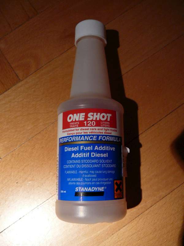

Před Mondeem, které mám od léta jsem měl jen benzíny a teď, když se ochladilo, mě vyděsilo dieselové nýtování, možná řachtání. Dělá to jen za studena po ujetí cca 2-3km, jako mávnutím proutku to přestane, naráz ne pozvolna, jakoby to někdo vypnul. Byl jsem s tím dnes u Sobka (Bosch diesel servis) dělá Delphi a tam mi bylo sděleno, že je to u těchto motorů normální stav a nemám si dělat těžkou hlavu. Musím uznat Sobek mile překvapil, perfektní jednání, na servis budu chodit tam. Doporučili mi aditivum od Stanadyne Performance Formula, že to doporučuje přímo Delphi, vzal jsem dvě lahvičky a zkusím. Prodávají tam samo i Delphi filtry, nechal jsem si ho ukázat a je to přesně ten co tam mám. Jestli ho někdo sháníte mají ho tam za 1015,-Kč, což je proti Fordu o stovku levnější. Taky upozornil na Bosch, že v žádném případě nedávat!
