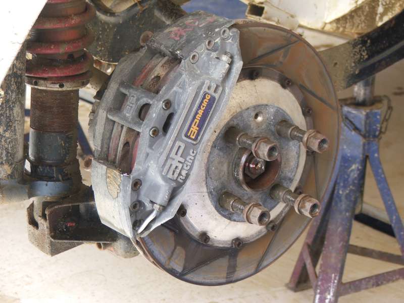

Příspěvek od chmelko » 02.11.2008 19:05
myslíš take niečo? 8)

Příspěvek od WnemOne » 02.11.2008 19:30
JJ a nemusel si kvoly mne zhadzovat koleso :roll: :D xexe

Příspěvek od chmelko » 02.11.2008 19:34
no jasne,že musíš, inak by cela tvoja uprava stracala zmysel :?
inak tieto brzdy su z fofo1 WRC 480 koni pouzivaneho pre rally-Cross :wink:
