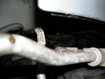

Tak mi to nedalo:) a šel jsem se podívat do garáže..nějaký volný konektor jsem v té oblasti našel. Je to ono?

tak takto vyzera..priznam sa,že s foto vela nevidim :wink:

to peterson , to je konektor na zamek .

Díky oběma! Nakonec jsme ten senzor našel. Stačilo jenom odpojit a znovu zapojit až to ukazuje co má:)
