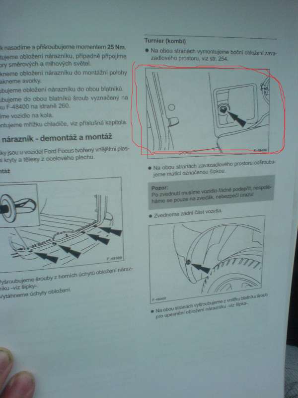

Zdravim,
potrebuji sundat zadni naraznik, vlastne uz sem nasel navod v knize, ale nemuzu najit jeden sroubek, ktery byl v knize vyznaceny, muzete mi prosim pomoci najit toto misto ve fokusu
(je tam napsano, bocniho zavazadloveho prostoru :idea:)

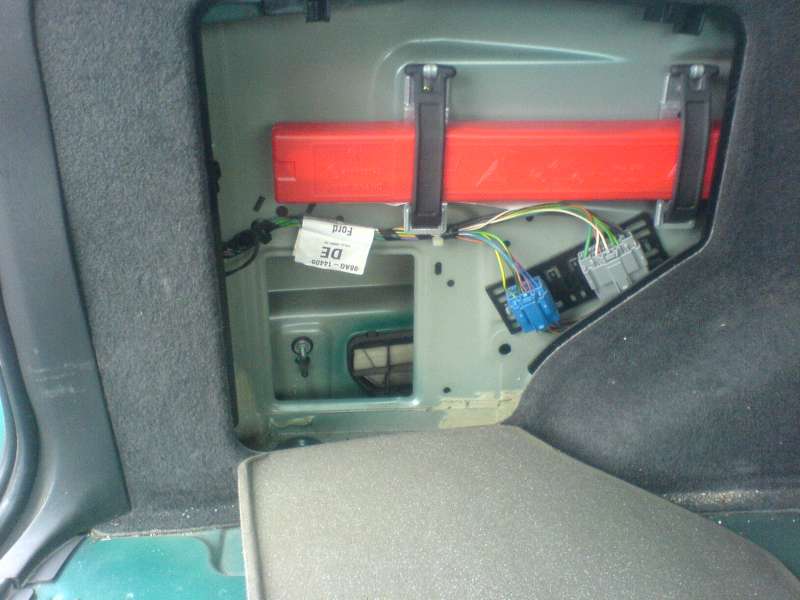

podle obrazku soudim, ze sroubek je v bocnich kapsach zavazadloveho prostoru, ne? Zkousel jsi otevrit ty kapsy a mrknout se tam?

koukal ... ale tedka me napadlo, ze sem nekoukal za lekarnicku :mrgreen:
pujdu se zitra na to mrknout

tak uz sem to ojevil :) vsem dekuji za ochotu :)
